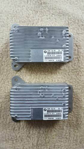

Bei meinem F07 BJ. 05/10 müsste meinem Verständnis nach somit das DSC getauscht werden und das bestehende ICM sollte die Dienste verrichten können. Kann mir das jemand bestätigen?

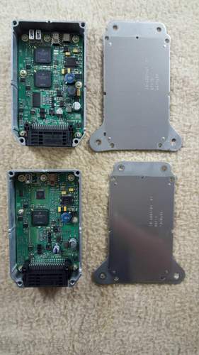

Weiss jemand was der Unterschied ist zwischen den normalen Einträgen ist und die mit „Reparatursatz“?

20171011-202934-1
20171011-202739-1
Um sicherzustellen, kannst du anhand der Bilder sehen was der unterschied ist.
Einfach nur ne Info...
Naja... die Teilenummern auf den Fotos sind vom F10/F11 und nicht vom F07.

Vom F07 oder F01 oder F10 ist egal welches ICM.
Alle Abkömmlinge vom F01 kannst nehmen. Muss aber ein ICM hight sein. Also mit Activlenkung und, oder ACC.
Musst danach die ICM Inbetriebnahme mit RG durchlaufen. Den Acc musst so wie so mit RG anstossen
