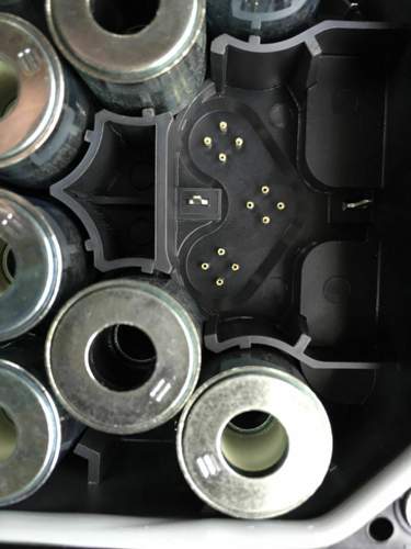

Nur zum Verständnis, wenn ich keine stop&go funktion benötige dann brauche ich das DSC nicht täuschen ? nur das Steuergerät plus Acc Radar, lenkrad tasten und alles verkabeln , ist das richtig ?
Reicht wenn ich nur das Fahrzeug Auftrag umschreibe, oder muss ich zusätzliche kodierung durchführen.
Danke Voraus

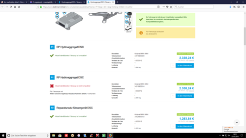

Das DSC musst du auf alle Fälle tauschen, es sei denn du hast schon eins was geht. Das normale DSC hat nicht alle Vorrausetzungen. Du benötigst das DSC damit das Auto auch von allein bremst, gib mir mal deine VIN dann sehe ich mal nach. Im ersten Bild siehst du das normale DSC und im zweiten das mit ACC. Da kannst du sehen, dass im zweiten Bild mehr Kontakte sind und genau diese benötigst du für den Abstandstempomat.
Img-1304
Img-1306
Ich habe normale Tempomat, der bremst doch auch wenn ich die geschwindigkeit runter drossele
wbaxb51010dw55150
Ja, wenn DU die Geschwindigkeit regelst, aber ACC macht das von alleine, wenn vor dir ein Auto langsamer fährt.
Schau mal, oben dein Acc und darunter das mit ACC

weil du meintest das die Voraussetzung, das er bremsen kann, sein soll. Das tut er, ja ist mir auch klar nur weil ich angreife,
also muss ich doch tauschen?
