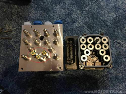

@Stivi83it schrieb am 2. November 2016 um 02:47:19 Uhr:
DXC mit Acc, und DXC ohne Acc sind zwei verschiedene Teile. Hab ich erst auch nicht geglaubt.
Wenn also Acc nachrüsten willst, kommst um das wechseln dess DXC nicht herrum
Ich bin immer noch beim Umrüsten...
Wobei ich auch sagen muss, das ich sehr selten Zeit habe und schon seit 1.5Jahren nicht weiter gekommen bin :-/ Jetzt habe ich heute das ICM bekommen und nun fehlt mir nur noch ein DXC.
Also wenn da jemand noch eins über hätte, hier die folgenden TeileNr. die passen:

@Stivi83it schrieb am 1. November 2016 um 13:49:10 Uhr:
DSC für Allrad
Ist nicht das DXC für Allrad?
Ja ich hab Allrad. Hab eben für meinen gesprochen.
Ohne 4x4 DSC, mit 4x4 DXC
Ah, alles klar. Danke.
Bei meinem F07 BJ. 05/10 müsste meinem Verständnis nach somit das DSC getauscht werden und das bestehende ICM sollte die Dienste verrichten können. Kann mir das jemand bestätigen?

@Stivi83it schrieb am 3. Oktober 2017 um 10:41:01 Uhr:
Und warum habe ich dann ein dsc?? Hab 4x4.
Auf dem Steuergerät selber steht sicher DXC drauf.
@Stivi83it: Hast recht bei mir steht es so drauf, wie auf dem Bild 1.
@bereic: also, der normale Eintrag ist das ganze DSC/DXC (Bild 2 beides) und der Reparatursatz ist nur das Steuerelement, also nur das "Plastik" mit der Elektronik (siehe Bild 2 nur das rechte)

Der DSC Block muss trotzdem ein anderer rein. Acc hat ein eigenen.
-ICM high (mit Integrallenkung oder acc)
Woran erkennt man beim DSC das er für ACC geeignet ist am Aufkleber wenn die Teilenummer keine Ergebnisse liefert.
Wie z.b. auf dem 1. Bild von Marek.
Es steht ACC mit drauf

@Stivi83it schrieb am 6. Oktober 2017 um 07:05:07 Uhr:
Wenn ich die Teilenummer 34516850069 bei Ebay eingebe und mir von den 5 Artikeln, die gefunden werden, die Bilder anschaue, steht bei keinem Modul ACC mit drauf...
Sicher das die Nummer von einem dsc/dxc ist, was acc hat?
