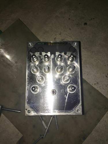

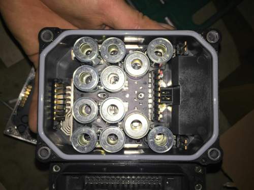

@marek550 schrieb am 13. September 2015 um 15:19:55 Uhr:
Ja, Wenn du Stop and Go willst, dann musst du das ganze DSC/DXC tauschen also nicht nur das STG sondern auch den Hydraulikeinheit.....Im Anhang mal Bilder wo das DSC sitzt und auch Bilder wo man mal den Unterschied zwischen DSC ohne und DSC mit ACC sieht....
Das ist aber schon das neuere DSC oder?
Mein altes schaut innen ganz anders aus. Hab auch noch den grossen Stecker.
Hat vielleicht jemand ein Foto, wie das DXC innen aussehen muss?
Das mit dem grossen Stecker.
@Stivi83it schrieb am 12. Oktober 2015 um 21:16:12 Uhr:
Das ist eigentlich für Fahrzeuge von 03/14 bis 07/14.
