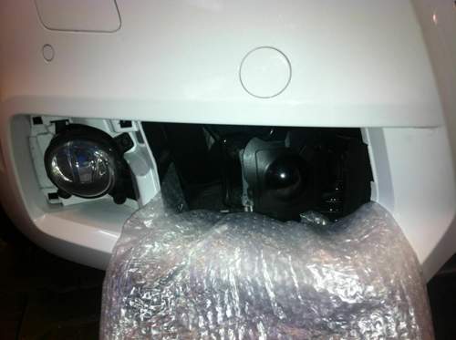

heute ACC erfolgreich kalibriert; Spiegel Eigenbau
Grund:
Verstellung Sensor
Zeit:
ca. 1.5std mit allem
Kalibrierung kann ich in NRW- 45770 Marl anbieten
anbei ein paar Fotos
Gruss Andy
Img-1709
Img-1710
Img-1711

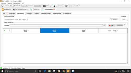

Kannst nur Messwertblock 2 vom ACC Sensor auslesen und gucken um wieviel der verstellt ist. Toleranzbereich liegt bei +/- 0,8°, aber ums justieren wirst du da nicht rum kommen und da entweder zu Audi oder einen User in der Nähe finden, der sowas kann.

...und musste feststellen das dieser nicht komplett eingerastet war. Mit leichten druck war er wieder eingerastet und hatte auch festen Sitz. Ich habe nicht den Eindruck das er wirklich verstellt sein könnte, sondern einfach nur aus der Halterung gesprungen war....
Kurzes Update: Nach 60 KM Fahrt heute auf der Autobahn hab ich einfach mal ganz unverhofft dass Köpfchen des Tempomats gedrückt, und siehe da, er geht wieder.
Sollte also der Sensor nur aus der Halterung gesprungen sein, einfach rein drücken und mal ein paar Kilometer fahren.

Also bei meinem steht lt. Auswertung 3 Werte
Messwerblock 002:
-4.320 grad | 0.568 grad | -0.096 grad
Kann jemand was damit anfangen? Und gibt es jemand aus Raum Stuttgart der ein justage machen kann?
damit ist er ja schon am äussersten limit; mehr zeit er nicht an
sollte definitiv kalibriert werden

bei mir ist der Sensor leicht verstellt. Wofür steht der erste Wert? Horizontal oder Vertikale?
Welche Schraube am Sensor müsste ich einfach mal testweise in welche Richtung drehen?
VG S
Winkel-2
Foto-09
steht im fehlerspeicher sensor verstellt ?
Ja, wenn ich das richtig sehe, ist die Schraube unten links für die Vertikalachse, oben rechts für Horizotal.
Vermute der erste Wert steht für die Horizontalachse?
ja , der der für die verstellung entscheidend ist
