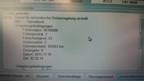

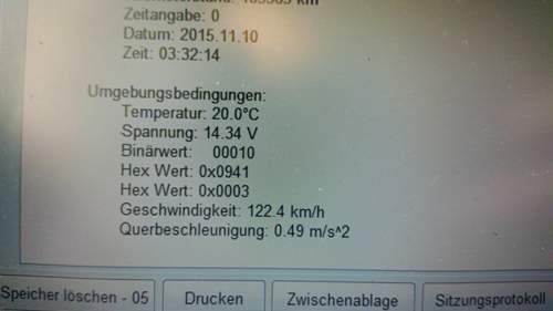

Hier mal der Fehlerscan von meiner Distanzregelung (ACC) wenn es grad nicht funktioniert.
20151214-142216
20151214-142232
muss kalibriert werden

Tag die Herrschaften,

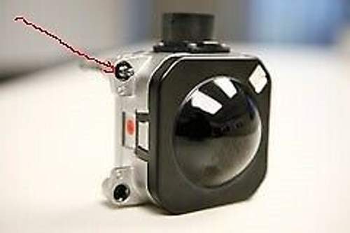

auch bei mir kam völlig unverhofft das Problem "ACC nicht verfügbar" im Display. Fehlerspeicher sagt Sensor für Distanzregelung verstellt. Nun habe ich mir den Sensor angeschaut und musste feststellen das dieser nicht komplett eingerastet war. Mit leichten druck war er wieder eingerastet und hatte auch festen Sitz. Ich habe nicht den Eindruck das er wirklich verstellt sein könnte, sondern einfach nur aus der Halterung gesprungen war.
Nun dachte ich mir Fehler löschen und weiter gehts. Dem ist aber nicht so, der Fehler lässt sich nicht löschen. Eine kurze Probefahrt zeigte immer noch ACC nicht verfügbar.
Hab ich eine Möglichkeit mit VCDS 14.?? da etwas zu machen?
grüße
Kannst nur Messwertblock 2 vom ACC Sensor auslesen und gucken um wieviel der verstellt ist. Toleranzbereich liegt bei +/- 0,8°, aber ums justieren wirst du da nicht rum kommen und da entweder zu Audi oder einen User in der Nähe finden, der sowas kann.
