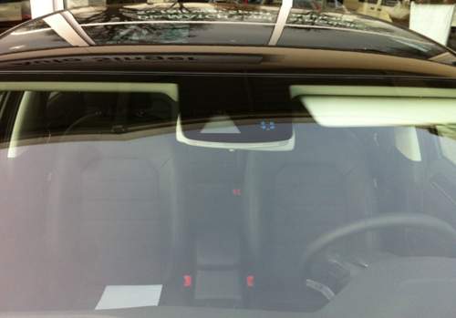

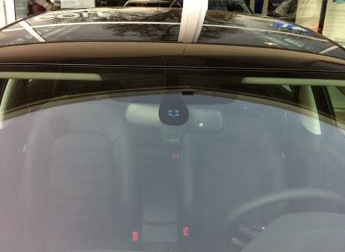

ich war letztens beim :-) und da standen zwei Golf 7. Der eine war ein CL und der andere ein HL. Beide hatten unten in der Stoßstange einen Sensor. Jedoch ist mir aufgefallen, dass die Sensoren in der Frontscheibe unterschiedlich waren (siehe Fotos). Kann mir das jemand erklären?
Viele Grüße

Erstes Bild: Golf mit Regen-/Lichtsensor
Zweites Bild: Golf mit zusätzlicher Multifunktionskamera die je nach bestellten Extras für DLA/Laneassist/Signassist zuständig ist
Erstes Bild: Golf mit Regen-/Lichtsensor und Light Assist-Kamera (nur für Fernlicht) unten im Spiegelfuß nicht direkt hinter der Scheibe
Vielen Dank!
