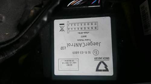

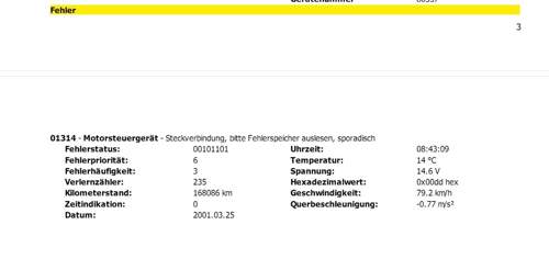

anbei das Steuergerät von Jäger, welches ich im Kofferraum gefunden habe. Das 2. Bild ist der Fehler im der Distanzregelung nachdem ich mit Anhänger unterwegs war. Leider komm ich mit Caport OBD nicht ins Jäger Steuergerät.
Wenn der Anhänger dran ist schalten die Sensoren ab und piepsen nicht, d.h. es muss ja was codiert worden sein. Lichter am Anhänger klappen auch
Gruss
Jaeger-stg
Distanzregelung

Irgendwie komme ich mit meinem caport obd nicht ins Steuergerät von der ahk
Ich suche mir mal einen raus der vcds in meiner Nähe hat. Hoffentlich liegt es an carport,warum auch immer
Das Jäger-Steuergerät simuliert ein AHK-Steuergerät, codiert werden kann da m.W. nix...
Ok
Danke für die Info,erklärt das eine Problem mit carport.
D.h mir bleibt nur die Option das STG auszutauschen? Muss der e-satz mit gewechselt werden?
nur das stg reicht
Ok
Dann schau ich mal bei westfalia nach.
Jäger Westfalia sind eigentlich gleich

nachdem ich leider bei Rameda wohl an den falschen Telefonisten gelangt bin, habe ich mich getraut bei Erich Jäger anzurufen und mit Glück einen sehr sehr Kompetenten Mitarbeiter erwischt.
Lange haben wir uns über die richtigen Codierung unterhalten (mit Einführung in Hex=Dezimal) und am Ende sind wir zum Entschluss gekommen, dass ich auf Kulanz ein aktuelles STG von Jäger bekomme mit Sw 2.1
Richtig Stark von der Firma!/Gibt es heute zu Tage selten.
Ende der Woche soll es ankommen und dann hoffe ich doch mal das ACC mit AHK richtig funktioniert. Ich bin es gespannt
Hallo Leute,
Heute ist das neue Steuergerät gekommen und habe es direkt eingebaut. Anschließend eine Probefahrt mit Anhänger gemacht und siehe da, Acc funktioniert nun wunderbar
So soll es sein
Hi gavtroide,
kannst du mir vielleicht sagen, welches Steuergerät du jetzt verbaut hast. Habe dasselbe Problem und wäre echt dankbar...
@Ludenrudi
Den Audi habe ich leider nicht mehr, aber soweit ich mich erinnere, hat mir damals der Support von Erich Jaeger gesagt, dass die Sw auf dem Steuergerät 2.1 oder höher sein muss.
Hast du das CANtrol Steuergerät von denen verbaut? dann würde ich mir die Seriennummer vom Steuergerät notieren und +49 6031 794 444 anrufen. Hast du ein Nachbau oder so, dann bleibt dir nur zu hoffen, dass der Stecker von deinem Kabelsatz in das CANtrol passt. plug and play.
