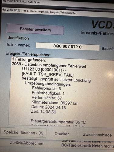

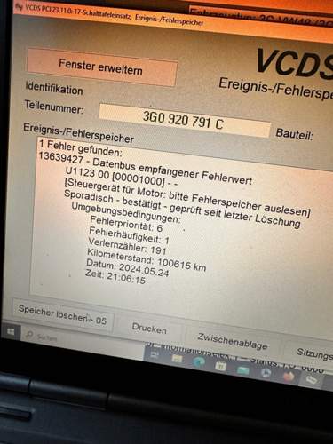

Hallo seit ein paar Wochen fällt bei mir auch in unregelmäßigen Abständen und nicht reproduzierbar Das Acc aus beim fahren . Im Display erscheint dann ACC FEHLER und das auto geht in Notlauf und nimmt kein Gas mehr an.
Batterie und Batteriemanagment Kabel sind schon neu gekommen. Füge noch fotos von den Fehlermeldungen dazu.
Im Motorsteuergerät sind keine Fehler abgelegt nur in den beiden Stg Distanzregelung und Schalttafel sind die beiden Fehler drin.
Hoffe jemand kann mir helfen

Bei so ausgeprägtem Antriebs-Notlauf macht es jedenfalls keinen Sinn mehr, nach Problem beim ACC zu suchen. Da ist was mit dem Antrieb selbst im Argen, und ACC wurde nur als Reaktion deaktiviert.
Bei mir hat der Kurbelwellensensor auch nichts in der Fehlerspeicher dauerhaft abgelegt. Nur im Notlauf konnte man es auslesen.
