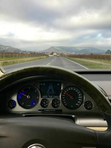

so und ich setze jetzt noch eins drauf und habe euch ein Bild mitgebracht. 😁
Ich kann zwar gerade nicht mit Nebel dienen, aber man kann erkennen, dass der beige Tiguan auf meiner Spur etwa 100m vor mir fährt.
Wie sich der geneigte Leser 😉 sicherlich mit etwas Phantasie vorstellen kann, wäre dieser Wagen bei entsprechendem Nebel einfach so weg, sozusagen verschluckt und wir können ihn aber dennoch via ACC "sehen".
Ist das nicht toll? 😉
Andreas
PS. + und - muss ich auch nicht drücken, nur aktivieren und auswählen - fertig

Andreas,
bei mir kommt dieses Bild aber nur für ein, zwei Sekunden, wenn ich ACC aktiviert habe. Danach ist nuscht mehr...
LG
Udo, gerade ratlos
Also bei mir (GP3) zeigt er das Auto im Display schon permanent an, nur leider sehr Schemenhaft. Bei Nacht sicherlich besser zu erkennen als beim heutigen Test bei Tage, aber lange nicht so gut wie bei 911_50.

Klingt für mich so als hättest Du ein anderes Menü aufgerufen in der MFA und nur bei Eingriff des ACC zeigt es dir dies kurz an.
Kenne das nur so von meinem wenn ich ACC aktiviert habe, dann aber z.B. auf Radioanzeige oder Telefon umgestellt hab. Dann kommt das Abstandsdisplay nur kurz wenn das ACC eingreift.

Hallo Udo,
ich sehe es genauso wie von avant-20vt-2.5 beschrieben.
Wenn ich ACC im regulären Einsatz habe und weiterhin die MFA Anzeigen z.B. laufen habe, werden auch bei mir nur kurz ACC anzeigen eingeblendet und sind nach der Änderung wieder weg. 1-2 Sekunden.
Im beschriebenen Einsatz wechsle ich über die unteren rechten Tasten zur dauerhaften Anzeige 😉
Andreas

Jau Andreas,
das ist wohl des Rätsels Lösung; die Einstellung der MFA.
Hätte mir ja einer mal vorher sagen können, bevor David auf den Trichter kam. Hatte schon an meinem Verstand gezweifelt 😁
