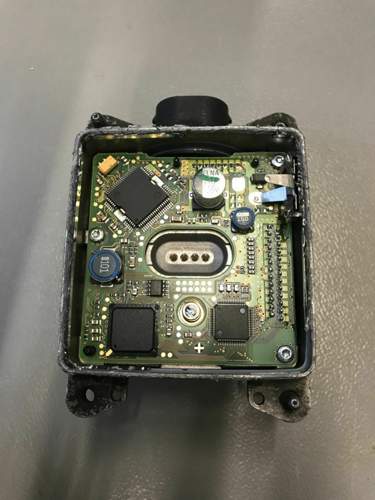

Ich habe meinen ACC-Sensor komplett mit Rahmen ausgebaut (Stoßstange muss ab). Die 3 Justierschrauben dürfen nicht verstellt werden, so umgeht man die neue Justierung, bei mir hat´s geklappt. Dann den schwarzen Deckel samt Linse vom Steuergerät trennen. Etwas anwärmen, da der Kleber äußert hartnäckig ist. Die Linse habe ich dann von innen aus dem Deckel ausgeschnitten. Die beiden Kontakte der Linsenheizung habe ich zuvor mit einem Multimeter auf Durchgang geprüft. Fehlanzeige. Dann mit einer Lampe den durchtrennten Heizdraht suchen. Mit einem Dremel runter bis zur defekten Heizleitung bohren. Ich habe die Leitung einfach zusammengelötet und siehe da...Der Durchgang (per Multimeter) ist wieder hergestellt. Alles wieder zusammenbauen, gut abdichten mit Silikon oder Scheibenkleber, einbauen, fertig...3000€ gespart. Investion nur 2 Std. ohne Kosten.

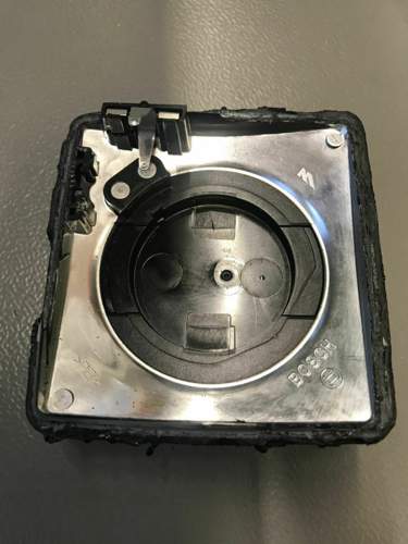

Ich fahre einen BMW E61 525d Bj 06/2005, sprich mit ACC2. Während der Fahrt fiel mir, das vorher ohne Probleme funktionierende, ACC aus. Das war ca. vor einem Monat.
Da ich aufgrund der Temperaturen einfach mal davon ausging das es nur diese ominöse Linsenheizung sein kann und weil ich eben nicht die Fehlermeldung bekam "Sensor dejustiert", machte ich mich dran das Ding zu reparieren.
Ich habe das ganze mal auf Bildern festgehalten.
Zuerst den Deckel entfernen, dieser ist ziemlich widerstandsfähig.
Augenscheinlich ist dort nichts zu erkennen, man sieht nur die beiden Kontakte welche bestromt werden.

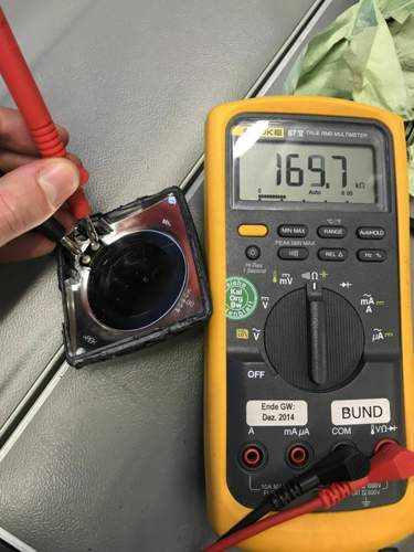

An den beiden Kontakten habe ich auf Durchgang gemessen und festgestellt das es 169,7kOhm sind. Dieser wert ist für eine kleine Linsenheizung viel zu hoch.
Also habe ich beide Kontakte gebrückt, mittels einem kleinen Kabel.
Anschließend Oberfläche säubern und mit Silikon abdichten. Das ganz habe ich trocknen lassen und und dann anschließend eine saubere Naht schwarzen Scheibenkleber drüber gezogen. .
Eingebaut ins Auto, Probefahrt, Tempomat an und siehe da es funktioniert!

Danke für den Beitrag. Was für Kabel hast Du genommen und wo angelötet?!
Einfach kurzschließen ist aber auch keine ordentliche Lösung. Hält der Sonsor das auf Dauer aus? Besser wäre es dort einen Widerstand einzulöten.
Klingt vernünftig, muss nur in Erfahrung gebracht werden was für einer...

Es ist nicht empfehlenswert, die Linsenheizung kurzzuschliessen.
Da soll ja auch wirklich Strom durchfliessen und Wärme erzeugen.
Beim simplen Kurzschluss wird dann entweder die Endstufe der Heizung durchbrennen oder abschalten, gibt sicherlich einen neuen Fehler.
Besser ohmigen Widerstand nehmen und austesten.
Oder Bruchstelle in der Linsenheizung reparieren.

Das wird wohl keiner richtig berechnet haben.
Das hängt ausserdem stark von der Spannungsversorgung der Linsenheizung ab.
Bei einer Videokamera hab ich für 12V genau 1W Leistungsaufnahme für die Linsenheizung gefunden, macht 144Ohm Widerstand.
Ich habs anderswo schon geschrieben, ich würde die Linsenheizung versuchen an der Bruchstelle mit Silberlack zu reparieren, alternativ mit 1kOhm anfangen und gefühlsmäßig bei 100Ohm landen.
