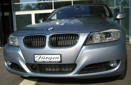

Hallo Leute,
habe mit Interesse alle 11 Seiten dieses Chat sorgfältig durchgelesen.
Ich habe einen 330xd LCI Baujahr 2010 mit dem Feature "541" (= Aktive Geschwidigkeitsregelung zwischen 30 und 180 kmh)
In diesem Chat geht es um 2 mögliche Ursachen, wenn die Anlage ausgefallen is:
* Fehler ???? = "Linsenheizung kaputt" (von Antos erfolgreich repariert am 23.2.2011)
* Fehler 5D14 = "Sensor dejustiert" (laut DEN77 am 5.1.2103)
Der Freundliche hat mir einfach gesagt: "kaputt, musst tauschen für 2500€" (plus Einbau vermute ich, hab bei dem Preis gleich abgwwunken)
Nun habe ich nicht locker gelassen und mir den Fehlercode nennen lassen. Da hat er geschrieben:
LDM_90 --- 0x0062D7 LDM: ACC-Sensor prüfen 187216 Nein
ACC2 --- 0x005D0C ACC2: Interner Sensorfehler 187216 Nein
Hat damit zufällig auch jemand Erfahrung, bzw. kann mir jemand den Fehlercode bei defekter Linsenheizung nennen?
Dann noch eine Frage - bin immer noch irritiert nach all den Aussagen hier. "ACC" heisst "Active Cruise Control".
Wann redet ihr von "ACC" und wann von "ACC2"? Wiederholt habe ich gelesen, dass "STOP&GO" eben genau nix mit ACC zu tun hat.
Habe ich nun einen ACC oder ACC2?
Letztlich dann noch: Wenn ich einen Sensor gebraucht bei eBay kaufe: kann ich das Ding irgendwie auf die Schnelle testen ohne schon gleich bei mir einzubauen? Auch wenn 400€ im Vergleich zu 2500€ attraktiv erscheint, ist es für etwas doch nicht ganz funktionsfähiges wohl doch zu teuer.
Viele Grüsse
Jürgen

Hallo Calibramero,
bist Du sicher? Bei allem, was ich bisher gelesen habe hiess es "Stossstange muss ab" nur justieren geht ohne.
Ich habe allerings auch einen 330
Gruss Jürgen

na beim E61 sitz die Linse unten rechts in der Stoßstange. Allerdings ist dort eine Abdeckung drum herrum von ca 10x10cm, welche man mit einem Schlitzschraubendreher ausklipsen kann. Das dauert 5 sek. Danach kann man die Linse direkt abziehen und muss dann nur noch den Stecker abziehen.
Sieht es so bei dir aus ? --> https://www.picclickimg.com/.../...35i-N54-Aut-M-Paket-Performance.jpg
Um den Sensor zu justieren, müsste er theoretisch genauso ausgebaut werden, als wenn man ihn entfernt, da hinten dran diese 3 Bolzen sind. und mit diesen Bolzen Justiert man ihn. Je nachdem, wie weit der ein oder andere rein/rausgedreht wird. Zumindest beim E61 ist es so.
Hier ist es links auf dem Bild zu sehen --> https://5series.net/.../...1d1273271175-e61-shadowline-retrofit-42.jpg
Denke mal das man diese abdeckung auch ausklipsen kann. Musst du mal bei dir gucken.
LG
Sieht bei mir schon ähnlich aus. Na, dann probiere ich das mal, wäre ja toll.
