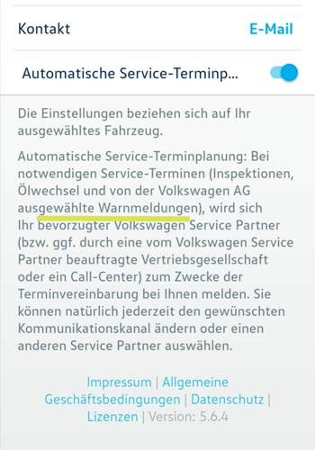

@TPursch schrieb am 27. Januar 2021 um 09:00:43 Uhr:
Fragt mich nicht. Das ist ja wirklich Customer-Care hoch 10. Fast...
Falls du in Zukunft solche Meldungen nicht mehr erhalten möchtest, musst du die automatische Service-Terminplanung in der App deaktivieren.
