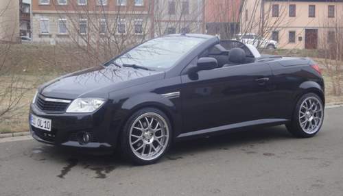

Ja ich auch, genau deswegen. Ich hatte jahrelang zum Verbrenner (Astra H 1,7er Diesel) nen richtig schönes Cabrio als Ersatzauto. Das musste aber nie als Ersatz herhalten, sondern nur im Sommer bei schön Wetter. Das ist aber raus geflogen, wegen der eKarre. Ich wusste schon warum. Am Ende ist das Ersatzauto (nun der Astra Diesel) viel zu oft das Alltagsauto. Leider... Dabei könnte es so einfach sein, würde Stellantis nur mal die Ersatzteile für Bestandskunden priorisieren. Oder überhaupt mal an Bestandskunden denken...
Tigra
