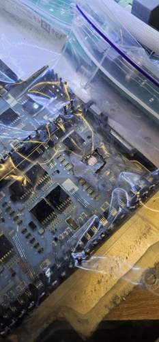

Guten Tag. Ich war froh, dieses Forum gefunden zu haben. Ich bin auf das gleiche Problem gestoßen. Vielleicht findet jemand diese Informationen nützlich. Transistor durchgebrannt!
-viber-2024-09-26-10-40-05
-viber-2024-09-26-10-39-47
-viber-2024-09-26-10-39-16
+3
Hast du den Transistor getauscht bekommen?
Funktioniert der OBC jetzt wieder?
Wie hast du die Kühlplatte von der unteren Transistorplatte ab bekommen?
Detail Foto vom defekt?
