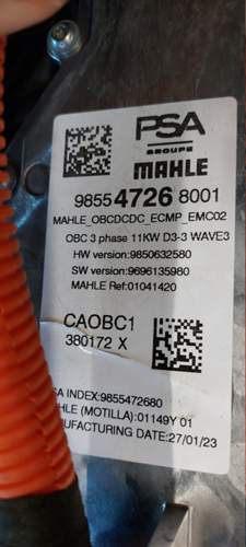

Applaus applaus, nach der Info an Rüsselsheim, dass ich diverse "Presseleute" informiert habe, habe ich heute mein Corsa-e frisch gewaschen und zu 90% geladen wieder bekommen! Das Ding läuft wieder mit neuem OBC! Und oh mann, find ich den Wagen geil, so frisch gewaschen... Was will ich jetzt noch mit dem bestellten EV6, naja egal, wird mir schon was einfallen.
Jedenfalls steht der Wagen nun wieder voll funktionsfähig in meiner Garage! Eine Woche hat es gedauert, nach meinen Mails. Warum denn nicht gleich so?
Was hab ich zu berichten, die 12V Batterie, welche wohl 4 Monate beim Händler mit 8V stand ist laut Batterietest frisch geladen noch OK. Ich bekomm keine neue. Mmh, ok dann muss ich dem Test wohl glauben. Ich werde natürlich die Tage noch eigene Tests in anderen Werkstätten machen lassen...
Was super gelaufen ist, keine Steuergeräte, nichts weiter musste ein Update bekommen, mein nachträglich freigeschaltener ACC läuft noch. Luxus, ich weiß, aber toll, dass das noch geht.

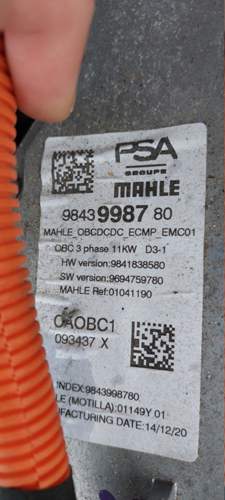

Dann hab ich 2 Fotos für euch, alter OBC und neuer. Der neue ist laut Aufkleber vom 27.1.2023. Also von wegen seit 16.11. Lieferdatum. Der ist brandneu. Ich hoffe doch mal, Mahle hat was dran geändert und dann geht der NIE wieder durch!

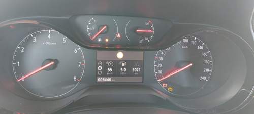

Was bleibt sonst noch zu sagen? Fast volle Ausstattung, nach 2 Monaten Harz4 ä Bürgergeld Ersatzwagen ist auch jeden Cent wert. Mein kleiner Ultimate ist zumindest gefühlt einfach ein anderes Level. ABER, der 75PS Dreizylinder war mega sparsam die letzten 2 Monate. BC Bild über 3000km anbei. Hauptsächlich E10 und viel Winter und kalt, 5,0L, was will man weniger. Mag mir gar nicht ausmalen, was der kleine Corsa als Diesel im Sommer leisten kann.
Altteil? Ich bin dran, der Schlosser vom Händler würde es selber gern öffnen. Laut seinen Lehrgängen sind in dem Ding nur ein paar Sicherungen platt. Der Meister vom FOH sitzt aber erstmal drauf. Bevor von Stellantis nicht das OK zur Entsorgung kommt, bekommt es keiner.
