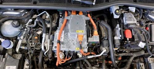

Wo ist das Ding (OBC) genau verbaut, um zu checken was für einer drin ist?
Unser Corsa ist von 11/22.
Da wird einem ja schlecht wenn man den ganzen Käse hier liest…

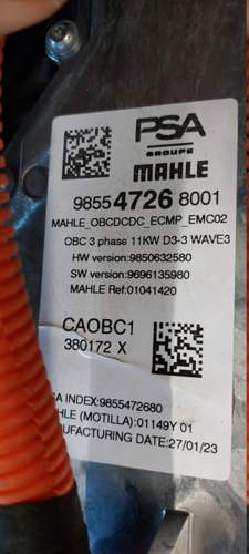

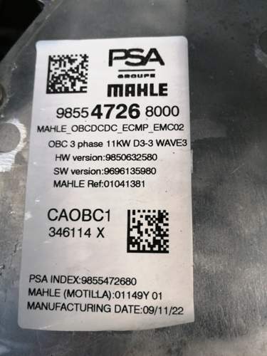

Vorn unter der oberen PVC Motorverkleidung. 4 Schrauben SW10. hinten links rechts 2 Plastikdeckelchen über den Schrauben, vorn ist eine Leiste. Am Aufkleber siehst welchen du verbaut hast. Mein alter und neuer OBC als Bild anbei.
20230221
Neu
Alt
Dieser hier hat auch nicht lange gehalten. Ist zwar nicht von einem Corsa F sondern Zafira aber trotzdem defekt.
OBC
@Lifeforce, ist das dein Ernst? Das ist der neue! Hardware V2. Und der von deinem Bild ist ja auch erst von 11´22. Wer wie wo was hat den schon wieder gekillt???
Keine Ahnung wie das passiert ist. Fahrzeug lässt sich nicht mehr Aufladen. Laut Messungen ist der OBC durch.
