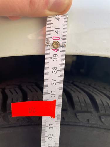

So die Federn sind seit gestern eingebaut.
Leider habe ich mir was anderes vorgestellt. Hinten ist er deutlich tiefer als vorne. Jetzt will ich abwarten ob sich das Auto vorne auch noch ein wenig setz.

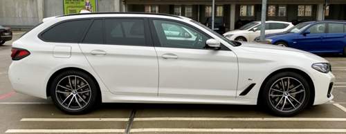

Stell doch mal aktuelle Fotos (nach Tieferlegung) ein, wo das gesamte Fahrzeug zu sehen ist.
@hennes-2 schrieb am 21. März 2023 um 07:05:20 Uhr:
@dipa80 schrieb am 21. März 2023 um 06:44:37 Uhr:
Fotos sind vor der Tieferlegung.
Vorne fast unverändert, hinten fast 20mm tiefer.
Sieht nicht richtig aus. Hinten kommt beim g30 tendenziell ehr zu wenig Tieferlegung bei den Eibach pro/ AC Schnitzer. So das es eigentlich nach dem Einbau der Federn meistens keilförmig steht. Allerdings nicht Keilform rückwärts.
