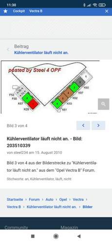

Der linke Kasten für was genau ist der alles?
Screenshot-2021-06-03-11-30-08-022-com-android-chrome
