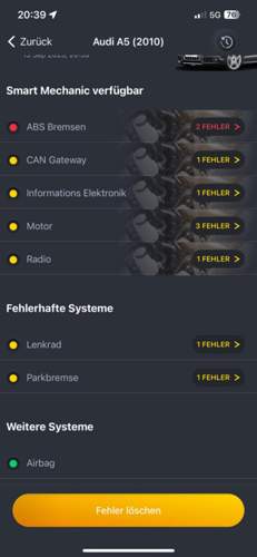

ich habe an der Vorderachse eine Menge Teile ausgewechselt (Querlenker, Spurstangenkopf, Achsgelenke) und auch direkt neue ABS Sensoren beidseitig eingebaut (leider beim Ausbau kaputt gegangen).
Jedoch ging sofort alles vorne im Tacho an (TPMS, ESP, Parkbremse). Bis auf die Parkbremse sollten die anderen Fehler aufgrund nicht funktionierender ABS Sensoren auftreten?!
Das Auslesen ergab vorerst, dass beide ABS Sensoren Fehler aufweisen. Nach etwas Fahren und Fehler löschen wird nur noch der ABS Sensor vorne rechts nicht erkannt.
Habt ihr irgendwelche Tipps und Tricks? Batterie hatte ich schon für eine längere abgesteckt, hat leider nicht viel gebracht.

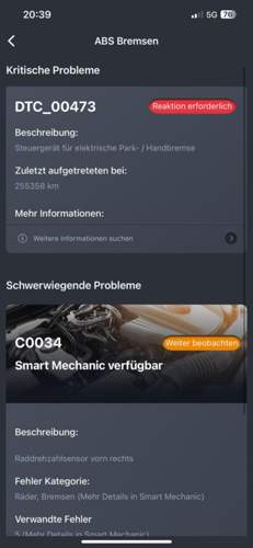

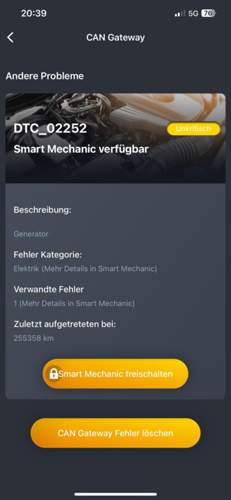

Anbei (Bilder) die Fehler. Haben sogar ein neuen ABS Sensor verbaut, jedoch selber Fehler. Wir haben nichts an den Radlager gemacht. Verbaut wurden neue Querlenker, Traggelenk, Spurstangenkopf und Außengelenk Antriebswelle.
Wissen langsam nicht mehr weiter, Fehler wurde über Carly gelöscht, kommt jedoch immer wieder.

Und besorg dir mal was anderes als Carly! Die Fehlerbeschreibung ist unvollständig und somit kann man damit nix anfangen.
Es ist schon ein Unterschied, ob der Sensor unplausible Werte liefert oder Kurzschluss nach Masse/Plus hat. Letzteres würde auf eine Unterbrechung/Kurzschluss im Kabel hindeuten.
Ein Freund von mir hat VCDS und wir haben alles ausgelesen. Folgender Fehler trat auf: 00285 Drehzahlfühler vorne rechts (G45) - unplausibles Signal - Sporadisch
