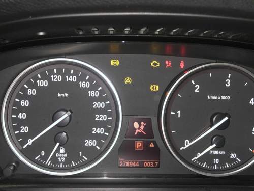

ABS, Rückhaltesysteme, leuchtet. Auto lässt sich nicht mehr starten.
Hallo Leute!
Heute in der Früh hatte ich schon "Mäusekino" im Auto.
ABS hat zuerst aufgeleuchtet, dann keine Servolenkung mehr, und mit Müh und Not noch am Parkplatz gerollt. Dann die Info "Rückhaltesysteme", und der Wagen lässt sich jetzt auch nicht mehr starten.
Für alle Infos dankbar, obwohl ich weiß dass eine Ferndiagnose schwierig wird, und ich wohl alles erst vorab mal auslesen muss.
Ergänzend, es ist ein e61 520d Baujahr 2008

Ja, mach ich gerne, aber es sind eben in kurzer Zeit fast sämtliche Systeme ausgefallen, die jetzt auf einmal wieder alle funktionieren, dass würde eben meiner Meinung nach eher auf eine Unterversorgung der Betriebsspannung schließen lassen. Die Sitzheizung könnte dem ganzen dann noch den Rest gegeben haben....
Aber, wie gesagt, ohne Fehler auslesen, bleiben es nur Vermutungen, und ich hoffe dass ich den Wagen nachhause bringen kann.
Das hängt doch alles am selben Riemen. Servo und Lima. Wenn jetzt der Riemen nicht mehr angetrieben wird, was meinst du was dann passiert????
Es riecht nach einem defekten Relais. Check mal die Relais im Kofferraum neben der Batterie mit einem Multimeter, wenn die Fehlermeldungen noch mal auftauchen. Irgend eins ist defekt oder kurz vorm Sterben.
Würde ich sofort zustimmen wenn das mit dem Servoausfall nicht wäre.
Batterie komplett zusammen gefallen! Die war von 2011, also kein Wunder dass hier überhaupt nix mehr funktioniert hat. Jetzt wollte ich die neue Batterie über INPA registrieren, leider keine Verbindung möglich. Weiß jemand was es dafür für eine Ursache geben könnte?
So wie du hier schreibst, hat vor dem Batteriewechsel alles wieder funktioniert. Daher gehe ich davon aus, dass es nicht an der Batterie liegt. Der Wechsel hättest du dir sparen können. Es sei den du hast sie geprüft und tatsächlich eine sehr geringe Leistung festgestellt. Aber eine neue Batterie schadet ja nicht.
Ich tippe auf ein defektes Relais. Solche Symptome hatte ich bereits einmal mit den blauen Hauptrelais und einmal mit einem schwarzen im Kofferraum neben der Batterie gehabt.
Mal schauen, ob du dich wieder mit den gleichen Fehlermeldungen meldest.

Ja hat er, habe jetzt eine längere Probefahrt gemacht, es funktioniert alles einwandfrei.
Die Batterie war der Auslöser für den Zusammenbruch des kompletten Systems, Motor ging in den Notlauf usw.
Jetzt funktioniert alles perfekt. Im übrigen hatte das Fahrzeug noch die Originale Batterie verbaut 2008!
Dachte ich seh nicht richtig!
Jetzt muss ich nur noch das INPA zum laufen bringen, um die Batterie zu registrieren.
Nach anstecken des OBD Steckers habe ich über INPA leider keine Verbindung zu den Steuergeräten, muss ich da eventuell etwas im Geräte Manager umstellen?

Aber vorne ist alles ok. Durch die schwache Batterie kam es einfach zu einer Kettenreaktion die zum Ausfall einiger Steuergeräte geführt hat. Die Sitzheizung hat der ganzen Sache wohl den Rest gegeben.
Jetzt ist soweit wieder alles in Ordnung!
Bin jetzt 50km gefahren, auch in der Stadt, Stop and Go, es funktioniert wieder alles perfekt!
