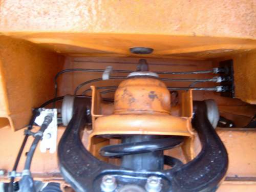

Hallo, ich fahre meinen 88er Syncro seit 1997 und bin mit dem ABS sehr zufrieden, es funktioniert über Jahre einwandfrei und natürlich läuft die Pumpe während der Fahrt nicht. Alle paar Jahre allerdings kommt es dann zu Merkwürdigkeiten und schließlich zum Ausfall, immer mit der gleichen Ursache. Die vorderen Sensoren liegen im Gegensatz zu den hinteren frei, sind leicht magnetisch und ziehen begierig den Abrieb der Bremsscheiben an bis sie nichts mehr sehen. Dann werden die Vorderräder und möglichst auch die Bremsscheiben demontiert. Danach liegen Sensor und Zahnscheibe frei, können leicht mit dem HD-Reiniger von allem Dreck befreit werden und funktionieren danach wieder ordnungsgemäß.
Die Demontage eines (sehr teuren) Sensors endet meist mit dessen totaler Zerstörung, weil festgerostet. Vor dem Einbau des Neuen muß die Bohrung sorgfältig gereinigt und sollte der Sensor gut eingefettet werden, dann läßt er sich auch Jahre später leicht demontieren. Dein Symptom deutet aber nicht auf einen defekten Sensor hin, dann hätte sich das System abgeschaltet (Gelbe Kontrollleuchte links in der Zentraleinheit).
Die Zahnscheiben sind maschinenbaulich für die Ewigkeit konstruiert und mit der Nabe verschraubt, da löst sich nichts (siehe Foto). Auch einen Schalter wirst Du nicht finden, das System ist ständig aktiv. Der BKV hat damit auch nichts zu tun.
Ich wünsche Dir viel Erfolg, ist nach meinem Verständnis kein großes Problem.

Das ABS ist ständig aktiv, wird aber erst ab einer bestimmten Geschwindigkeit freigeschaltet, sonst könnte man ja mit der Fußbremse nicht anhalten oder am Berg vor einer Ampel warten. Da das ABS ja nur beim Bremsen einschreitet, sollte es durchdrehende Räder nicht geben, da verwechselst Du etwas. Ansonsten funktioniert das System so, wie man es überall nachlesen kann, allerdings ohne zusätzliche Gimmicks wie ASR oder ESP. Beim Syncro mit vorderer Sperre wird das System bei Betätigung der vorderen Sperre abgeschaltet und das Syncro-ABS besitzt zusätzlich einen Beschleunigungssensor, die 2WD's nicht. Wenn Du tiefer einsteigen willst, empfehle ich Dir das blau-rote originale VW Heft zum T3-ABS-System. Bei Arbeiten am System muß man aber wissen, was man tut. Viel komplizierter als beim T3 ohne ABS ist z.B. die Erneuerung der Bremsleitungen. So hätte ein Vertauschen der fünf Anschlußleitungen unter dem Fahrersitz (siehe Foto) fatale Folgen.
Aber wie ich schon gestern sagte, reinige die vorderen Sensoren und ich bin sicher, Du kannst das ABS für mehrere Jahre vergessen. Es wird unauffällig unter Deinem Hintern seinen Dienst verrichten und die Fahrt mit dem T3 ein ganzes Stück sicherer machen.
