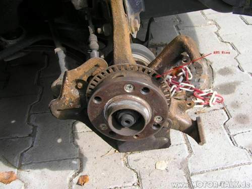

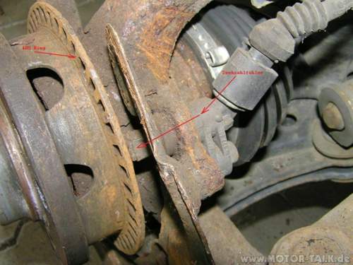

Um die Wichtigkeit der Säuberung des Drehzahl-Fühlers und des Impulsrades noch einmal hervor zu heben, stelle ich einige Bilder eines Audi ein. Hier sollten alle Fühler getauscht werden ( Werkstatt-Vorschlag VW/AUDI ), weil defekt. ( ein Fühler 128,-EUR ohne Einbau ) Von der Werkstatt wurde auch noch der Tausch des ABS-Blocks in Erwägung gezogen ( etwa 1.100,-EUR )
Wir haben dann in einer 4 Stundenaktion an allen vier Rädern Fühler raus, Fühleraufnahme gesäubert, Fühler gesäubert, mit neuer Kappe versehen, gefettet und wieder eingebaut. Natürlich haben wir Steckverbindungen und die Kabelführung geprüft sowie Widerstandsmessungen und Spannungsmessungen am Fühlerstecker durchgeführt. Diese Spannungsmessungen haben an allen vier Rädern unterschiedliche Werte ergeben. Ergo war durch vermutete Verschmutzung die induzierte Spannung unterschiedlich. Dies bestätigte sich auch letzlich.
Und ich denke, dass die Bilder, auch wenn sie nicht von einem Lupo stammen, für sich sprechen.
Nach Durchführung der Arbeiten funktionierte das ABS wieder einwandfrei. Kosten 8,00 EUR für die Abstandskappen und nach der Arbeit für jeden eine Flasche Bier.
Wie auch die Bilder von quali zeigen, ist es wichtig, dass Fühler und Impulsrad sauber sein sollten.
Ich kann nicht beurteilen, ob beim Lupo die Fühler bis zum Anschlag eingeschoben werden oder in einem bestimmten Abstand zum Impulsrad fest geschraubt werden müssen. Dieser Abstand wird beim Audi z.B. durch diese weissen Plastikkäppchen hergestellt.
Gruß Hans

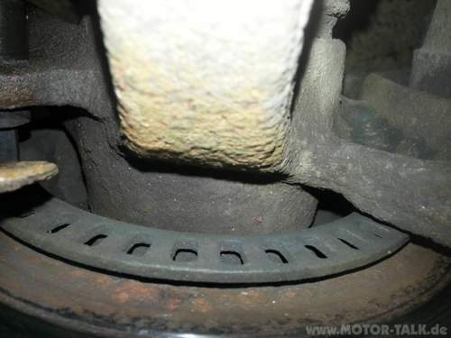

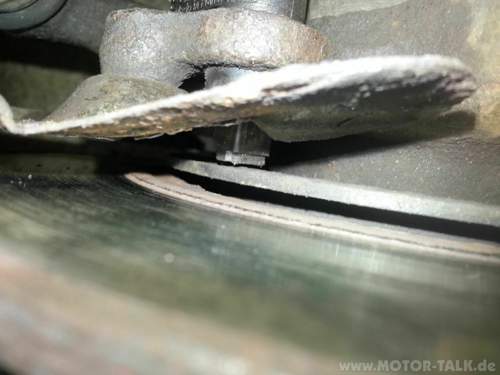

20131123-122937
20131123-122950

Hab´ mir nochmal Deine beiden Fotos angesehen. Auf der Lochscheibe, an der dem Fühler zugewandten Seite, sind so Erhebungen zu erkennen. Mit einer Flachfeile könntest Du die Rosterhebungen mal egalisieren und der Abstand zu den Fühlern wäre etwas gleichmässiger. Wie ich schon schrieb, einige Zehntel Millimeter im Abstand sind schon fraglich. Ist ne Fummelsarbeit, kostet aber nix.

Nun aber wieder zum Thema, wenn ich mir die beiden Fotos ansehe sind am ABS-Lochkranz an der Innenseite zum Sensor hin starke Unebenheiten zu erkennen. Bin mir sicher, dass es Rost ist. Dieser Rost kommt dem Fühler bei der Raddrehung in unterschiedlichen Entfernungen nahe. Der Fühler interpretiert den Rost auch als Induktionsmedium und liefert demzufolge eine unterschiedliche Spannung an das Steuergerät. Es sind die gleichmässigen Abstände zwischen Fühler und Lochscheibe, welche eine gleichmässige Spannung erzeugen sollen, damit das System arbeiten kann.

Eine Flachfeile reicht aus um den Rostansatz an der Lochscheibe, sensorseitig zu entfernen bzw. etwas zu egalisieren. Feile an die Innenseite der Lochscheibe drücken und Rad oder Nabe mit aufgesetztem Schlüssel mehrmals drehen. Ansonsten wäre noch der Sensorkopf, soweit er erreichbar ist vom Schmutz insbesondere von den feinen Metallspänchen zu säubern.
Du siehst es am besten selber, wo Rost an der Lochscheiben-Innenseite sitzt. Ideal wäre es, wenn die Fühler aus den Führungen wären, dann könntest Du besser alles reinigen.
2 oder 3 Zehntel Millimeter "Abstandsänderung", wodurch auch immer, zwischen Sensorkopf und Lochscheibe stellen die Funktion eines ABS in Frage.
