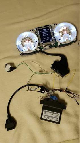

ja, so sieht z.B. eine sehr minimalistische Konstruktion aus.
GW- "Tisch"
Ok danke, was ist für ein kleines Teil links?
Lesespule Transponder

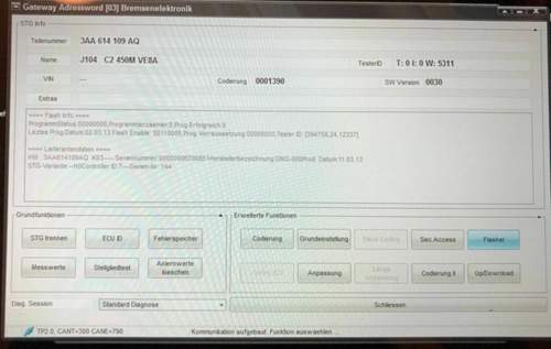

Vorher Software
3AA614109 AQ

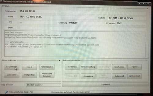

Nacher Software
3AA698109 N
Ich sehe gerade das es ein B7 ABS hat. Das braucht man nicht Flashen. EEPROM ändern reicht 😉 habe nicht vorher dran gedacht
