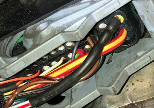

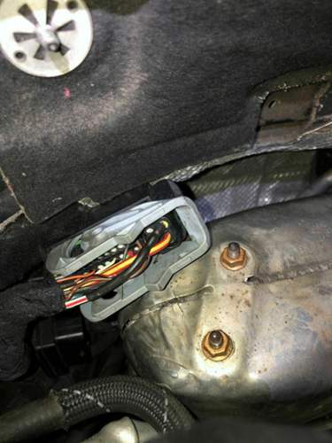

Soo läuft alles ohne Fehler. War aber ein harter Weg...
- Der Fehler "keine Kommunikation zum EPB Stg" rührt davon, dass ein Kabel nicht richtig im ABS Stecker verrastet war, dadurch gab es keine Kommunikation.
- Dadurch konnten auch nicht die Sensoren angelernt werden, da sie anscheinend im EPB Steuergerät sitzen? Zumindest kann ich mir die Werte dieser Sensoren in den Messwertblöcken des EPB Steuergerätes anschauen.

ABS STecker
ABS Stecker Nah
