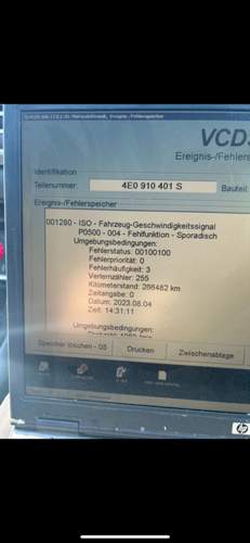

Habe wieder mal ne sache die nervt ..

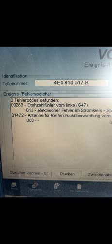

Mein abs esp fällt manchmal aus ..nach aus und an machen geht es dann meist wieder !!
Beim auslesen ist radsensor vorne links rausgekommen ...
Habe diesen getauscht ABER aus dem zubehör !! Esp kann ist auch nicht ausschslten !!
Möchte jetzt einen orginalen holen oder ist was anderes im a....
Tach zeigt auch keine geschwindigkeit mehr an und es leuchtet und piept alles ...
Habe mich hier ein wenig eingelesen aber konnte nicht wircklich mein problem herraus suchen

Ja werde zunächst das radlager wechseln ...wie gesagt ist es normal das auf dem sensor riefen sind ? So abschürfungen !
Wenn man beides schon fertig findet ist der wechsel dann recht einfach !!
Die Abschürfungen können von einem unsauber laufenden Radlager kommen, oder einem zu tief sitzendem Sensor.

Was würdet ihr den jetzt weiter machen ? Radlager tauschen ?
Oder abs steuergerät einschicken lassen ?
Ist heute wieder 2 mal ausgefallen der scheiss...lebkung ist dan sehr leicht ...fahre dsnn einfsch weiter paar meter aus wieder an dann ist es weg ..
Ich würde erstmal das RaLa machen, ist einfach und recht schnell gemacht.
Wenn der alte Sensor Abschürfungen hätte, dann stimmt da ehh etwas nicht.

Hallo Jermainev8,
hast du das Problem bereits schon lösen können, ich habe seit ca. 3 Wochen das gleich Fänomen. Habe auch die Sensoren gewechselt, jedoch ohne Erfolg.
Hast du die Radlager gewechselt?
Das Problem hatte ich auch. Sensoren gewechselt - keine besserung. Erst nach dem tausch der Radlager ist das Problem verschwunden.

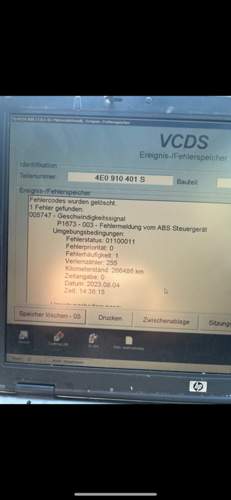

Hallo liebe Freunde muss das Thema mal leider wieder aufmachen
Habe ein Problem vermutlich mit meinem abs Steuergerät
Wie oben bei beschrieben radsensor vorne links und mein Tacho fällt aus
Habe das Steuergerät zu abs Steuergeräte nach Hannover geschickt und einen Anruf erhalten das sie es nicht reparieren würden
Gibt es eventuell jemand der da weiterhelfen könnte
Und der Drehzalfühler vorn links kann es nicht sein?
