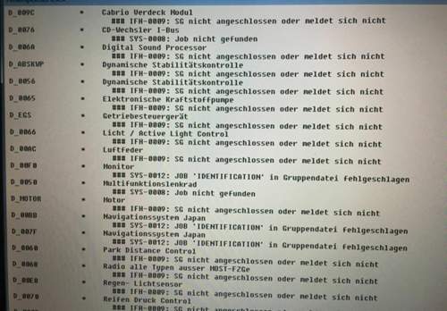

@perfectlingus was hast de denn genau?
Welchen Fehler? Was steht im Fs? Welche Lampen brennen?
Das zeigt Inpa an
Img-2683
Schau mal in deinem Inpa Ordner.. Das muss ne FAQ.pdf drinnen sein, irgendwo...
Dort stehen alle Fehler die Inpa, Tool32, Ediabas usw wirft drin, plus die Lösung dafür...
