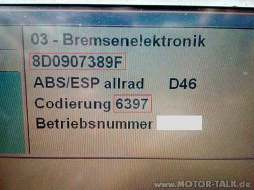

Wer weis wie und wo ich die Codierung im ABS Steuergrät auf eine 321er Bremse anpassen kann?
Gruss Livestilekombi

Überallroad hat ja auch schon sinnvolle Werte gepostet die ich dann mit VCDS eingeben kann.

321 sind im V8 und 2.7 verbaut soviel ich weiss. Hatte einen S4 2.7 und nun einen S6 V8 welche beide vorn wie hinten identische Bremsanlage haben. (mit Garantie korrekt) - Nun wäre intressant welche ABS Einheit in deinem A6 verbaut ist, falls die selbe Hardware wie im V8 drin ist, läge es nur an der ABS Codierung diese noch auf die V8 Bremse um zu codieren. Kannst du deine Codierung welche orginal ist auslesen/lassen? Ich lese morgen mal meine aus, poste sie dir hier und falls es nicht die selbe codierung ist wie in deinem, hättest du dein Ziel erreicht und könntest meine übernehmen. 🙂

Bei dir reicht übrigens die reguläre ABS Codierung von der 321 Bremse.  Das ist nämlich auch beim 2.7T wie auch beim 3.0 L als FL die gleiche Bremsanlage an der VA.
Bei Audi wirst du arm wenn du das machen lässt.
Such dir nen User der VCDS in ner Vollversion hat und versuch den Falken an die Strippe zu kriegen. Haben wir damals auch so gemacht. 😉
