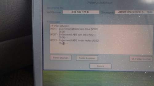

ich habe mal wieder ein problem ,
konnte nix passendes hier finden ,
seit heute leuchtet die abs lampe , und das rote grosse zeichen
habe den wagen zuhause abgestellt .
habe festgestellt das am abs block der lüfter dauerhaft läuft
geht auch nicht aus wenn ich den schlüssel abziehe
abe jetzt die batterie abgeklemmt
kann mir einer weiterhelfen bei der sache ?
alles sicherung habe ich kontrolliert
kennt einer das problem ?
ich danke euch
habe ein bild beigefügt , hoffe das klappt
gruss und danke

Das ist kein lüfter, da unten ist die pumpe (das runde).
Fehlerspeicher auslesen! Stecker vom abs block (der große schwarze die entriegelung richtung motor rausziehen und abnehmen) und da rein schaun wie die Pins aussehen.
Vcds schaun was die 4 raddrehzahlsensoren im mwb melden.
Du hast das bosch 5.0 abs drin, da sitzt das steuergerät unter der verkleidung lenkrad, das könnte abgesoffen sein wegen wasser aus klimaablauf! Vielleicht aber nur

ja ahst recht kann auch vom geräsch eine pumpe sein ,
mich wundert es nur das auch ohne zündung läuft
habe heute ausgelesen ,denke mal der block ist hin
fehler sind auf dem bild
muss dann mal auf suche gehen wegen abs block
falsjemand was hat bitte melden ,
achso meiner ist ein 96 er 2,8 quattro schalter 174 ps
weiss jemand ob die bj gleichen vom v8 die gleichen sind ?

bevor du den abs-block tauscht würde ich erstmal das steuergerät erstzen, vielleicht liegt es ja daran.
hier kannste dir das passende suchen teilekatalog
und hier mußte mal nach deiner fahrgestellnummer unter hydraulikpumpe schauen welche deine ist teilekatalog 2

die teile nummer konnte ich ablesen vom steuerblock 8D0614111D, habe auch schon ein paaranfragen laufen , sonst ebay ca 50-100 euro würde ja auch im a6 verbaut
abs steuergerät ? wo sitzt das unter rückbank wie beim alten v8 d2 ?? muss denn mal schauen welche nummer das hat
gruss und danke
jo alles klar
habe gerade erfahren das mein freund noch teile liegen hat zum probieren
der steuerblock hat die gleiche nummer wie meins
nur das abs steuergerät meinst hat die nummer 4d0907379K das was er hat 4d0907379 L
weis jemand ob ich das nutzen kann ?
meiner ist ein v6 quattro schalter
seiner ein v8 4,2 quattro automat
bj sind fast gleich
danke und gruss
Ja, musst das aber später mit dem passenden Login und codierung codieren, sonst gehts garnichts

habe jetzt ein abs steuergerät mit der gleichen nummer geordert , kommt die tage ,
muss ich trotzdem codieren ?
oder geht das plug and play ?
wenn ja kann mir einer ne anleitung geben ?
mit dem programm auf dem laptop geht das wohl bei mir
wie gesagt bj 96 v6 quattro schalter
danke euch
Nichts anleitung, das muss für dein Fahrzeug errechnet werden und dann exact so genau mit VCDS eingegeben werden.
Schick nir mal deine genaue kombination aus Bj, Motor und Getriebe per PN dann kann ich dir das wenn zeit ist eben besorgen

ich habe erst kürzlich den A8 D2 V8 4,2 1995 vom Stiefvater übernommen und der Dicke ist zu schade zum wegwerfen, hat aber auch so ein paar Macken, welche ich Ihm gern abgewöhnen möchte. Ich habe ebenfalls die Probleme mit dem Steuerblock: Brummen bzw. Pumpe läuft auch noch nach Zündung aus. Ich bin jetzt derzeit mit abgezogenen Stecker am ABS Block unterwegs:-(
Hauptursache scheint dafür das Wasser zu sein, welches sich im Wasserkasten sammelt und dann ins innere schwabbt. Hier bin ich schon dran, die Abläufe zu säubern, ja ist nicht ohne. Durch das Wasser scheint es das ABS Steuergerät gekillt zu haben. Jetzt meine Frage, kann ich das Steuergerät einfach tauschen oder muss dieses auch wieder programmiert und angelernt werden? Wenn ja, wie und womit mache ich das? Was ist VCDS?
Nachtrag: Steuergerät laut dem verlinkten Teilekatalog ist die 4D0907379G
