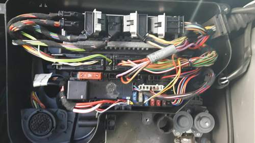

Nö gleich hinter dem K 40
Hallo DB-fuchs,
jetzt machst Du mich ein wenig stutzig.
Dein Bild ist doch ein Steuergerätekasten vom W210 oder?
Meiner sieht so aus. W208 CLK 230K Bj. 03/1999 Bild anbei.
20190810-165221
Nimm mal im Beidahrerfußraum Teppich und Platte raus.
