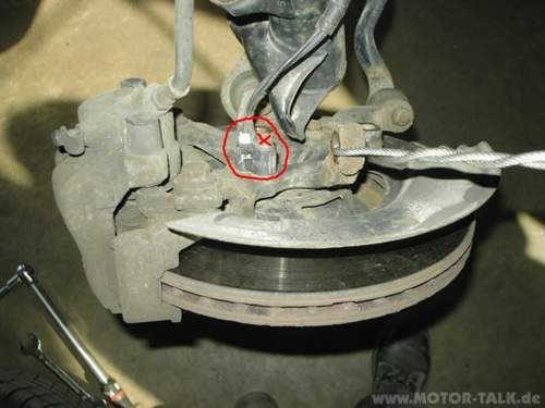

habe heute gemerkt, dass mein wagen (316i compact bj 94)schlecht bremst und habe erst nachher gemerkt, dass das abs nicht mehr anspringt...
zu der lampe kann ich leider nichts sagen, da diese schon nicht geleuchtet hat, als das abs noch ging (wahrscheinlich durchgebrannt o.ä....ich wollte eigentlich schon längst eine neue eingesetzt haben, aber man kommt ja zu nichts)
sicherungen habe ich schon kontrolliert. (leider nicht durchgemessen, da mir das equipment fehlt) Die scheinen alle i.o. zu sein.
letztes habe ich eine funk zv eingebaut, die ja in der nähe des abs steuergerätes sitzt, aber da die funkzv noch einwandfrei funktioniert denke ich nicht das da der fehler liegt.
außerdem ist mir letztes beim fahren ein "rauschen" an den hinteren rädern aufgefallen (radlager?). könnte das auch irgendwas mit dem ausfall zu tun haben (habe in der sufu was von raddrehzahlsensoren, oder so ähnlich, gelesen)
würde mich über lösungsvorschläge freuen, auch wenn ich diesmal wahrscheinlich nicht ums fehlerspeicher auslesen drumrumkomme 🙁
Also, folgendes:
- Du hast schon die richtige Bildtafel erwischt - Du brauchst Teil Nr.7. Schraube Nr. 8 auch erneuern. Einbaulage erübrigt sich.
- Reparieren oder behandeln kannst Du vergessen. In den allermeisten Fällen ist es schon der Sensor selbst.
- Nimm ein Originalteil, das hält für den Rest des Autolebens 🙂
- Die Chance steht 50:50, daß sich der Sensor unkompliziert und schnell ausbauen läßt. Im ungünstigen Fall sitzt er bombenfest, bricht ab, und muß mühsam ausgepopelt werden.
- Wenn der Fehler behoben ist, würde ich den Fehlerspeicher löschen lassen. Das vereinfacht die Fehlersuche beim nächsten ABS-Problem.
Viel Erfolg 😉

@csn
Im Anhang ein Bild der Position (das rote X is die Schraube).
Und laß die Finger von dem billigen Ramsch.Der Preisunterschied liegt überwiegend im Kabel.Das bei den originalen Sensoren verwendete ist sehr hochwertig und flexibel,damit ein Kabelbruch möglichst spät auftritt.Bei den billigen Sensoren ist das eben alles andere als hochwertig,weshalb es nicht lange dauert,bis erneut ein Kabelbruch auftritt,was eben den Defekt zur Folge hat,also besorg dir was ordentliches.
