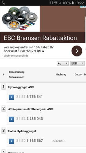

Sorry Leute muss euch noch einmal mit mein Problem nerven. Mir ist gerade was aufgefallen oder ist das normal? Die Bmw Teilenummer entspricht nicht mein Hydroaggregat was ich drin habe.

Also für 30 bis 50 ist es schwer einen zu finden. Und dann muss der ja noch um codiert werden. Laut Bmw Teilekatalog haben die FL Modelle alle die selben Nummern wenn i h richtig gesehen habe.

Bei mir ist kein Aufkleber drauf wie bei vielen wie finde ich die nummer heraus?
schick mir die letzten 7 stellen deiner VIN.
