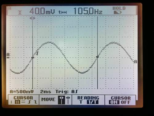

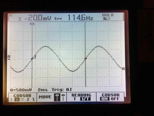

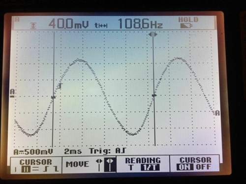

Hallo nochmal,
ich habe nun auch noch ein Oszi hergenommen. Nochmals die Widerstandswerte gemessen mit einem
höhenwertigen Messgerät. Alle Widerstandswerte OK.
Oszibilder OK.
Was sollte ich als nächstes anschauen, hat mir jemand noch eine Idee?
Schöne Grüße
Hier die Bilder der Sensoren. Sieht gut aus. Habe versucht bei gleicher Drehzahl zu fahren.
Messung am Stecker (der ins Steuergerät kommt).
Nun weiß ich ehrlich gesagt nicht weiter.
Ich bitte um weitere Ideen oder Vorschläge, was man noch messen könnte nach dem Sensoren und deren Kabel
OK sind.
Danke Euch!
Img-4731
Img-4732
Img-4733
