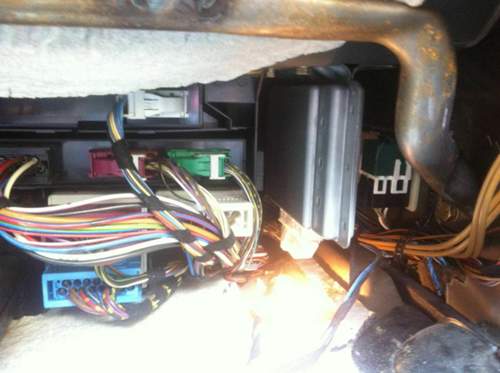

BMW hatte die Sensoren beide Links! Getauscht. Daher würde es mich wundern, wenn die schon wieder kaputt sind. Ich tippe auf Steuergerät. Habe es im Handschuhfach entdeckt und würde es bestellen.

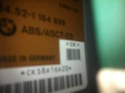

@ Captain, danke für die Antwort. Oben die Daten zum Auto. Steuergerät ist hinter Handschuhfach.
Es ist das oben aufgehängte, schmale Ate. Seitlich keine Verstrebung oder Kühlrippen.
