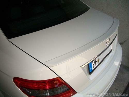

Hallo Forum,
bin am überlegen mir die Abrisskante vom C63 AMG für den Heckdeckel (Limo) zu besosogen.
Wie ist diese denn befestigt? Ich tippe mal auf "geklebt".
Der 350 CGI hat diese ja auch Serie.
Danke für eure Antworten :-)
Fillmore
17 Antworten
ganz genau, wird geklebt.
ist wie so ein 3m klebeband dran.
Lg
wird wie oben schon geschrieben geklebt - mit 3m Klebeband!

ich hab diese von MB..einfach schön den kofferraumdeckel sauber machen,kleben und dann noch mit zwei klebstreifen von aussen befestigen,über die nacht den wagen am besten in einer garage lassen und am nächsten tag einfach die zwei klebstreifen wegnehmen. das wärs 😉

Ich habe mir auch vor einer Weile die Original AMG Abrisskannte ( Heckspoiler ) gekauft und selbst ( nach genauer Anleitung / siehe unten ! ) angebracht.
Er wird "nur" mit den angebrachten Klebestreifen "aufgeklebt" was jedoch ganz wichtig und unbedingt bei der Montage zu beachten ist, damit er auch wirklich absolut perfekt und fest hält ist:
Vor Montage die Stellen wo er aufgeklebt wird mit Silicon Entferner absolut fettfrei machen, damit das Spezial Klebeband hält !
Dann genau markieren wo er mittig auf Position befestigt wird !
( Ich habe das mit Farbigem Isolierband gemacht das man gut sieht wo die Aussenkannten des Spoilers nachher sitzen sollen ) nach der Montage einfach die Isolierband "Markierungen" wieder abziehen.
Und nun das Wichtigste !!!
Am Spoiler sind zwei Klebebänder befestigt, eines wo auf dem Kofferraumdeckel festgeklebt wird und das andere, das an der Heckfläche festgeklebt wird.
Damit man den Spoiler richtig andrücken kann "nur" am oberen die Klebeflächen Schutzfolie ca. 5 cm abziehen und so herrausstehen lassen das man sie "später" unter dem Spoiler herrausziehen kann.
Nun die hintere Schutzfolie komplett entfernen und fest an "Position" andrücken ! erst danach die obere Folie langsam unter dem Spoiler herrausziehen und dann den Spoiler von oben nun richtig festdrücken und siehe da er hällt absolut perfekt und ist sauber gerade.
Als Hinweis:
Beide Klebeflächen Schutzfolien abziehen und versuchen ihn dann auf einmal sauber und fest anzukleben .............. viel Spaß ....... 😁

...wenn ihr die "Verschlimmbesser-Leisten" schon dranpappt, dann bitte auch wenn das gesamte Material Zimmertemperatur hat. Und das wird im Moment recht schwierig sein, es sei denn, ihr parkt über Nacht im Wohnzimmer 😉 ...dann lieber aufs Frühjahr verschieben. Nicht auszudenken, wenn so ein 1m-Teil bei 160 von vorn "geflattert" kommt....
lecaro
..... das gesamte Material Zimmertemperatur hat. Und das wird im Moment recht schwierig sein, es sei denn, ihr parkt über Nacht im Wohnzimmer ...dann lieber aufs Frühjahr verschieben. Nicht auszudenken, wenn so ein 1m-Teil bei 160 von vorn "geflattert" kommt....
Da muss ich lecaro Recht geben ! die Teile sollten schon Zimmertemperatur haben !
Die Abrisskannten sind bei jedem C63 AMG schon von Werk an Serie, und ich habe noch von keinem einzigen Fall gehört das so ein Teil jemals sich vom Fahrzeug gelöst hätte, zudem ein echter AMG bestimmt als deutlich schneller unterwegs ist als 160 Km/h .... 😉
Klar sind diese im Werk von einem geschulten Mitarbeiter unter Optimalbedingungen angebracht worden, jedoch sind dies auch "nur" Menschen und jeder Laie der einigermassen technisches Verständnis hat, dem traue ich auch zu ohne grössere Probleme eine Spoilerlippe auf seinem Fahrzeug fachgerecht anzubringen, und zwar so das diese auch hält 😛
