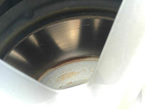

Hier mal ein Bild, wie meine aussehen. Wie aber schon geschrieben, sie habe ich beim Winter auf Sommerräder bearbeitet.
Ist ja grausig! Da würde ich vermuten, dass der hintere Bremskreis nicht funktioniert oder kaum Verzögerungswirkung hat. Nur schlechtes Material kann es nicht sein. Ein paar blanke Stellen sollten ja wohl zu sehen sein!
Schon mal die Scheiben einer unabhängigen Werkstatt gezeigt oder einer technischen Überwachungsstelle?
@thopi2007 schrieb am 29. Mai 2015 um 14:41:34 Uhr:
Die sehen doch richtig gut aus. Wenn ich wieder bis zum Winter warte, dann ist es viel schlimmer.
Solange ich durch den TÜV komme ist es mir egal. Das sie bremsen tuen ist ja Fakt, nur denke ich mal, dass es einfach zu wenig ist.
Woanders bin ich noch nicht gewesen.

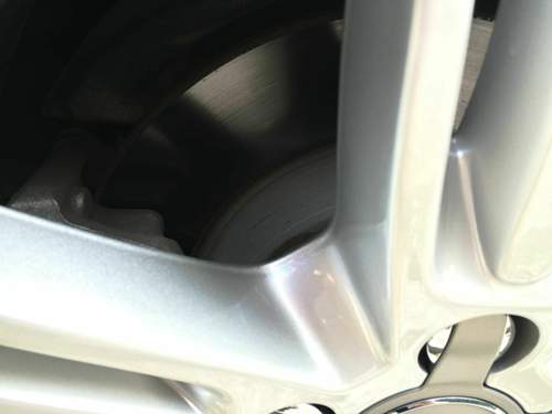

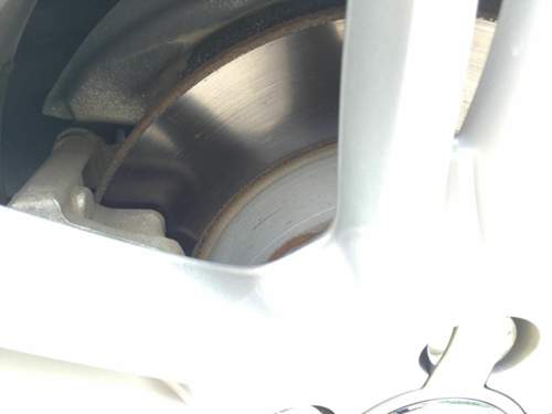

meine Scheiben beidseitig hinten, 44000km, noch nie was gemacht.
LG Günther
@wo359 schrieb am 29. Mai 2015 um 15:10:14 Uhr:
LG Günther
Da träume ich nur von. So sehen meine vorne aus.
@marc4177 schrieb am 29. Mai 2015 um 15:18:34 Uhr:

Ich war vorhin allerdings nochmal beim Händler auf dem Bremsenprüfstand. Die Bremsleistung ist vorne wie hinten absolut tadellos, trotz der miserabel aussehenden Scheiben - hätte ich persönlich nicht für möglich gehalten, allerdings ist auch die Frage, wie sie innen aussehen.
@ChAoZisonfire! schrieb am 29. Mai 2015 um 17:03:49 Uhr:
..... allerdings ist auch die Frage, wie sie innen aussehen.
Genau das ist es. Bei mir ist auf der anderen Seite nichts, da sehen die wie neu aus. Man kann auch gut mit den Fingern das abfühlen und es ist bei mir alles glatt.
ich wollte mit den Fotos nicht provozieren, ala, schaut her, wie toll meine Scheiben sind, sondern nur zeigen, dass es bei mir diese Probleme nicht gibt.
Der Wagen wird eher sanft bewegt und auch, wenn möglich, sanft gebremst. Er steht in der Garage, auch während der Arbeit. Einzig die Tatsache, dass ich die Feststellbremse relativ regelmäßig aktiviere, möchte ich noch erwähnen.
Der Wagen ist aus Juni 2012.
Eventuell gibt es ja wirklich verschiedene Chargen....
LG Günther
