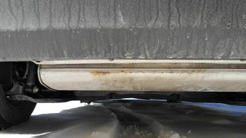

Mein Auspuff hat nach einem halben Jahr schon deutlich mehr als nur Flugrost angesetzt. Wenn man das auf 5-6 Jahre hochrechnet, hängt da unten wahrscheinlich nur noch braunes Zeug unten dran. Das ist schon etwas enttäuschend.

Man kann den gammelnden Endtopf akzeptieren,muss man aber nicht da das qualitativ der letzte Schrott sein muss,wie soll der in 5 Jahren aussehen?

Zur Karosse,neu sieht schnell nichtmehr neu aus,das ist klar u.das erste Jahr fällt am negativsten auf weil das neue schnell verfliegt u.gerade bei Ford die Achsen,Motorträger,Auspuffhalter usw.am schnellsten ansetzen mit Gammel,jedoch je nach Region sehr unterschiedlich.
Wie gesagt,wenn ich genau diese Teile bei mir ansehe u.das dies nach 2 Jahren a schon so aussah fast weil meine Konservierung zu spät war will ich garne wissen wie es ganz ohne aussähe.
Spritzwasserbereiche sind ziemlich mitgenommen,jedoch völlig rostfrei,hier hab ich vor im Frühjahr vor wie auch bei den Achsen das Fluid u.Permafilm aufzubringen,denk danach ist Ruhe.
Ich kann jedem Privatkäufer der ein Auto für viele Jahre kauft nur eine Komplettkonservierung empfehlen,ist nicht von der Hand zu weisen das dies in 5 Jahren das optische gut aussehen lässt u.die braune Pest auf Oberflächen erstmal länger fern bleibt,durchrosten o.TÜV relevant ist natürlich kein Thema,das wäre weit hergeholt.
Dazu sei auch gesagt das der im Handel erhältliche Wachs nur für Flächen außerhalb der Spritzwasserbereiche taugt u.nicht dem Sandstrahlen ähnlichen Verschleiß an Schwellern u.dessen Kanten standhält,hier ist Steinschlagschutz nötig u.da gibt's auch qualitativ große Unterschiede.
Dafür habe ich Fluid u.Permafilm in der Garage welchen ich mit Pinsel auftrage,Fluid wird Tag vorher aufgesprüht,insgesamt bleibt er danach gute 2 Tage stehen um eine ausreichende Trocknung zu erzielen,eine gewisse klebrigkeit bleibt was ja als Vorteil in der Haltbarkeit genannt wird.
