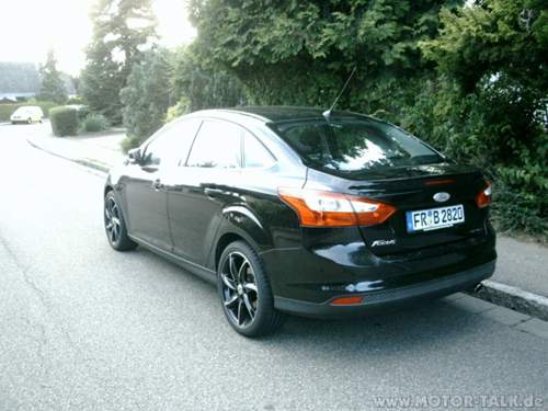

ich habe mir letzte Woche eine abnehmbare AHK anbauen lassen.
Das Teil ist von Westfalia und wohl genau das, was auch original ab Werk eingebaut wird. Dazu noch ein 13pol. E-Satz von AC. Hat alles wunderbar und ohne Probleme funktioniert. Es musste auch nichts an der Stoßstange gemacht werden, hat alles prima gepasst. Anschlüsse waren auch schon vorgerichtet. Zumindest ist das so an meinem 4türer.
Da der Einbau bei Ford fast doppelt so teuer gewesen wäre, habe ich das bei einer freien Meisterwerkstatt machen lassen und bin sehr zufrieden.
Phto0001
man muss die Antenne versetzen (falls vorhanden), und das ist dann so eine Art Halter dafür ... eventuell geht es auch ohne (hab bis jetzt noch keinen in der Hand gehabt)
