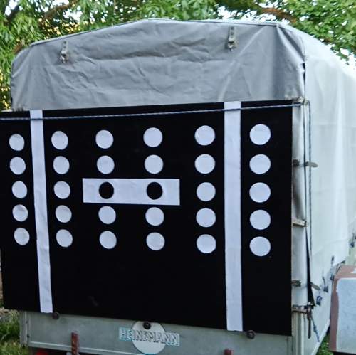

Nabend allerseits,
ich habe mal eine Frage an die VW-Beschäftigten, die sich hier so rum tummeln...
Das "Justagewerkzeug", ich würde gerne wissen, welceh Dimensionen das Teil hat.
Also Gesamtabmessung der Tafel. Durchmesser der Punkte. Dicke der Striche, Dicke des Balkens in der Mitte. Abstände zwischen den einzelnen Punkten und Strichen.
Das ganze dient als Vorlage zum Eigenbau.
Wichtig ist auch noch die Höhe der Messmarkierung auf der Rückseite, damit die Tafel in der richtigen Höhe vor dem Wagen montiert werden kann.
Das letzte angefügte Bild zeigt eine Vorlage für den VAS6350, zum kalibrieren der Rückfahrkamera - all diese Abmessungen benötige ich... um ein möglichst Originalgetreues Abbild zu erschaffen.
Wem das zu heiß sein sollte, sich hier zu outen, dass er die Tafel vermessen hat, kann sich gern auch per Nachricht an mich wenden. Mir fehlt leider die Möglichkeit, sowas selber zu vermessen.
Ich danke euch schonmal im Vorraus für eure Mühen.

Ich habe jetzt eine CAD und Visio angefertigt. Die Visio-Zeichnung füge ich hier bei. Ich hoffe alle Angaben sind richtig.
Wie genau muss man bei der Anfertigung sein? Reicht es wenn man mm-genau vorgeht?

Und die kann man ja eigentlich auch "einfach ermessen" - siehe VCDS Wiki und gesunder Menschenverstand.
ich möchte meine Kamera nun gerne ebenfalls kalibrieren, die Tafel und ein Diagnosegerät habe ich da.
Allerdings handelt es sich bei mir um einen Golf 6.
Wäre jemand so freundlich, die Höhe zwischen Radhauskante und Kameralinse für mich nachzumessen? (zum Beispiel mit einem Kreuzlinienlaser in der Garage auf ebener Fläche)..
Ich würde bei mir ebenfalls nachmessen und die Tafel dann in Höhe von 120cm mit Differenz von Passat zu Golf aufhängen wollen.
Anhand dessen hätten wir auch eine allgemeingültige Höhe der Tafel für alle Golf 6 Umbauer :-)

ist es eine 3AA Kamera? die sind eh nicht so genau. einfach auf 120cm Höhe und kalibrieren. Die Mitte der Tafel 10cm tiefer als die Kameralinse funktionierte bei mir auch gut. mit den 3Q0 wird es erst richtig schwierig. Ich habe bestimmt schon 70 Kalibrierungen an meinem Auto allein gemacht bis es letztendlich klappte mit einer 3Q0. am Ende war die Software der Kamera einfach Mist und mit Sportfahrwerk ist man auch schlecht dran.
Es ist eine 3Q0
Und vorne knapp 50mm tiefer als serie
Also ein Grund mehr besonders genau zu sein

Eine 3Q0... 654 geht einfacher. Warum weiß ich nicht. Am besten eine ältere nehmen. Ich denke die neueren haben Probleme mit PQ. Ist meine Vermutung. Und die Einstellung der Tafel sowie Position der Kamera (Halter) sollte perfekt sein

Dank eurer Anregungen habe ich mir mit einfachen Mitteln auch eine Tafel gebaut. Nach dem 2. Versuch mit VCDS hat es dann super geklappt. Alles funktioniert wieder! Das war jetzt die "Grundeinstellung. Wie läuft das mit der "Dynamischen Fein- oder Nachjustierung?? Geht das ganz von selbst beim Fahren? Oder muß VCDS dabei angeschlossen sein??
