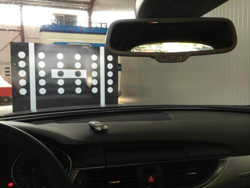

Nabend allerseits,
ich habe mal eine Frage an die VW-Beschäftigten, die sich hier so rum tummeln...
Das "Justagewerkzeug", ich würde gerne wissen, welceh Dimensionen das Teil hat.
Also Gesamtabmessung der Tafel. Durchmesser der Punkte. Dicke der Striche, Dicke des Balkens in der Mitte. Abstände zwischen den einzelnen Punkten und Strichen.
Das ganze dient als Vorlage zum Eigenbau.
Wichtig ist auch noch die Höhe der Messmarkierung auf der Rückseite, damit die Tafel in der richtigen Höhe vor dem Wagen montiert werden kann.
Das letzte angefügte Bild zeigt eine Vorlage für den VAS6350, zum kalibrieren der Rückfahrkamera - all diese Abmessungen benötige ich... um ein möglichst Originalgetreues Abbild zu erschaffen.
Wem das zu heiß sein sollte, sich hier zu outen, dass er die Tafel vermessen hat, kann sich gern auch per Nachricht an mich wenden. Mir fehlt leider die Möglichkeit, sowas selber zu vermessen.
Ich danke euch schonmal im Vorraus für eure Mühen.

Bei Passat sind es 120cm

Für die Limousine / Avant die Höhe beträgt 120cm . Für das SUV ist 145cm . Kann jemand bestätigen?
Ich kann nur bei Limousine bzw. Avant bestätigen. SUV, habe ich noch nie gemacht.

Bei meinem Passat waren es 115cm bis zur Mitte de weißen Balkens.

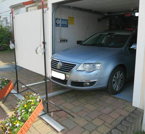

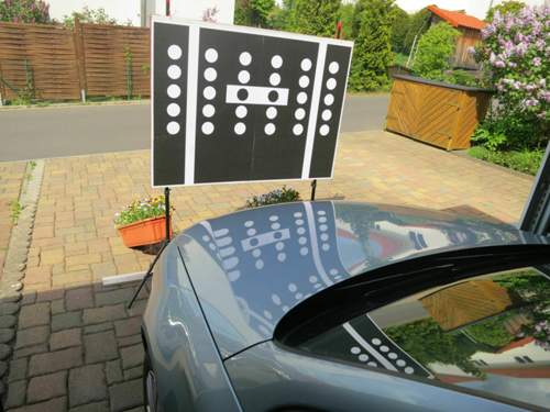

So heute das schöne Wetter mal genutzt und die Selfmade-Tafel aufgebaut. Geplottete Vorlage wurde auf Kapa fix geklebt, da einige Ösen rein und mit Schlagschnur und Loten sowie zwei Fotoständern ging das auch ganz gut auszurichten. Gegen den leichten Wind halfen "Gewichte". Größte Schwierigkeit bei mir "in den Bergen hier" ist es da eigentlich, eine halbwegs gerade Oberfläche zu bekommen/berechnen.
Eine Kalibrierung hat auch schon im 2. Versuch geklappt (wieder 120cm Höhe mit +4cm-Radkastenhöheangabe), ich habe letztens das hier noch gelesen und dann ein wenig rauf und runter kalibriert. Dabei habe ich festgestellt, oben Quatsch geschrieben zu haben (Rechnerei auf 115cm).
Nun habe ich die Mitte des weißen Balkens auf die in den Messwerten genannt Höhe (z-Position der Cam) gebracht, bei mir 129cm (!). Die Radkastenhöhe wieder variiert und er hat immer kalibriert.
Genommen hab ich jetzt
+3cm - Nickwinkel -0,09, Gierwinkel 0,89, Wankwinkel 0,47, es ging auch mit den Werten 4,5,6,7, Bsp:
+7cm - Nickwinkel -0,84, Gierwinkel 0,88, Wankwinkel 0,57. Leider vergessen in der Höhe 129cm noch mal mit 0cm Korrektur der Radkastenhöhe zu kalibrieren, jetzt ist "die Anlage" wieder abgebaut.
Man kann sich nach einer Weile ja nochmal die korrigierten Winkel aus der Selbstkalibrierung anschauen.

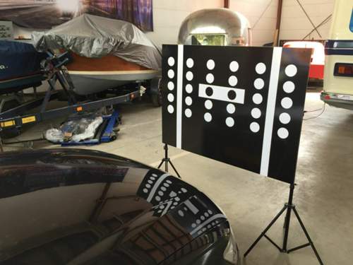

Img-4945
sieht ja fast aus wie bei mir 😉
meine Halle ist etwas kleiner :-)
stimmt *G*
