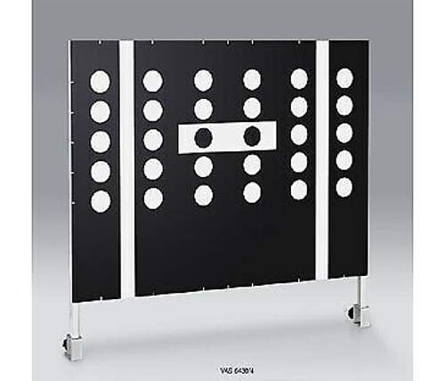

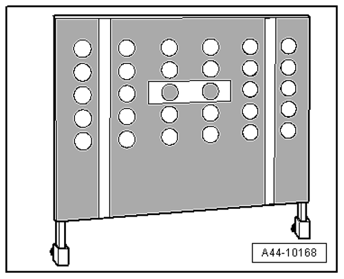

Nabend allerseits,
ich habe mal eine Frage an die VW-Beschäftigten, die sich hier so rum tummeln...
Das "Justagewerkzeug", ich würde gerne wissen, welceh Dimensionen das Teil hat.
Also Gesamtabmessung der Tafel. Durchmesser der Punkte. Dicke der Striche, Dicke des Balkens in der Mitte. Abstände zwischen den einzelnen Punkten und Strichen.
Das ganze dient als Vorlage zum Eigenbau.
Wichtig ist auch noch die Höhe der Messmarkierung auf der Rückseite, damit die Tafel in der richtigen Höhe vor dem Wagen montiert werden kann.

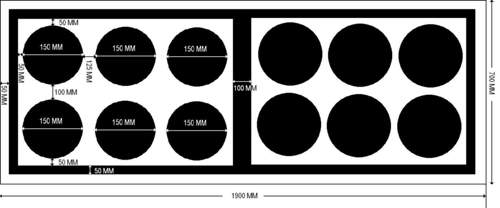

Das letzte angefügte Bild zeigt eine Vorlage für den VAS6350, zum kalibrieren der Rückfahrkamera - all diese Abmessungen benötige ich... um ein möglichst Originalgetreues Abbild zu erschaffen.
Wem das zu heiß sein sollte, sich hier zu outen, dass er die Tafel vermessen hat, kann sich gern auch per Nachricht an mich wenden. Mir fehlt leider die Möglichkeit, sowas selber zu vermessen.
Ich danke euch schonmal im Vorraus für eure Mühen.

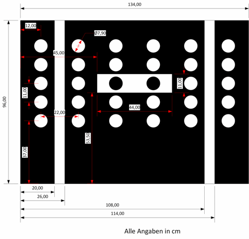

Ich habe jetzt eine CAD und Visio angefertigt. Die Visio-Zeichnung füge ich hier bei. Ich hoffe alle Angaben sind richtig.
Wie genau muss man bei der Anfertigung sein? Reicht es wenn man mm-genau vorgeht?

ich versuche nach deinen Angaben eine Zeichnung mit den Abmaßen anzufertigen. Sobald die Zeichnung fertig ist, werde diese hier posten.
Gruß sheka
PS: Beziehst du die Angaben bei Kreisen von Mitte zur Mitte oder vom Rand zum Rand?
Alles von Mitte zu mitte und Ausgangspunkt für die Angaben ist die untere linke Ecke.
Hier noch einmal ein kleiner Hinweis... Das Ding muss wirklich genau sein! Im Gegensatz zur kalibrierung am Heck, soll die Kamera vorn euer Auto lenken....
Gruß sheka
Kalibrierungstafel
Angaben stimmen beim Überfliegen alle.
mm genau sollte reichen. genauer war ich auch nicht. Wenn nicht eher ungenauer.
