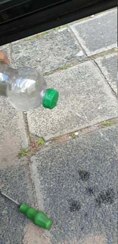

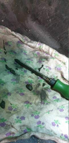

Bei mir sahen die Abläufe im Innenraum so aus.....
Mit dem Schraubendreher bissel durchgestochert und mit der Flasche gespült. Leider ist ein Ablauf kaputtgegangen.
