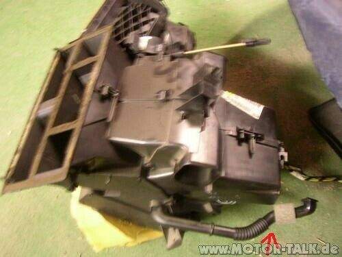

Hallöle,
kurze Frage, ist der markierte Teil das Rohr, was zur Ablauftülle geht, wo das Kondenswasser dann abläuft?
Gruß Lars

am 14. August 2013 um 11:18
Kanns nicht genau erkennen, aber wenn darüber der Verdampfer sitzt auf jeden Fall.
Gruß Tobias
Themenstarteram 14. August 2013 um 11:21
Der Wärmetauscher sitzt unten... da müsste der Verdampfer sitzen. Ist dann zwischen Ablauftülle und dem Schlauch noch was? Hab im EPC nix weiter gefunden.
Gruß Lars
am 14. August 2013 um 11:33
Wenn ich mich nicht irre schaut das Ding wenns eingebaut ist so unten raus, am Ende kommt dann dieser Gumminippel drauf. Ich kann heut Mittag aber gernemal nachsehen.
Gruß Tobias
