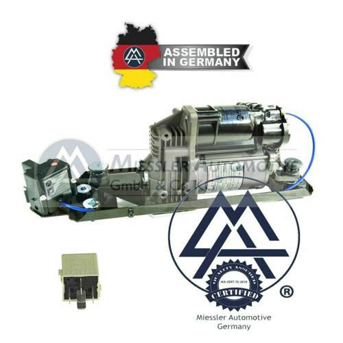

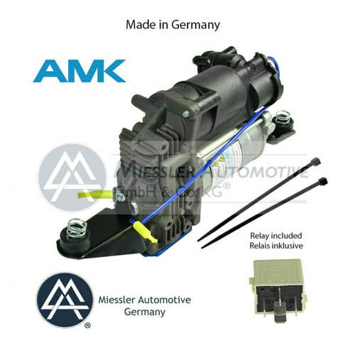

Hier gibt es ein paar Ausführungen: Kompressoren Ich persönlich würde wohl die Variante
für 299 Euro besorgen, den Ansaugschlauch habe ich schon parat, der war beim
Einbau des Doppelventils nicht nötig.
Gruss
Chris
Soweit ich weiß, ist der Original Kompressor vom AMK. Es gab einen Anbieter in der Bucht, der hatte 2 verschiedene von AMK. Einen mit den Spezifikationen wie OEM und einen mit höheren Werten. Den habe ich genommen und der war Anfang 2015 bei 300 Euro minus X. Der läuft immer noch und hat gegenüber dem Original kürzere Pumpzeiten, da der Durchsatz höher ist.
Zu anderen angebotenen Teilen kann ich nix sage. Mich hat nur das AMK überzeugt. Scheint aber inzwischen preislich etwas angezogen zu haben.
Es könnte sein, dass das Teil, was ich als Leistungsstärkeren AMK gekauft habe der Kompressor für 299 mit "LONGLIFE" ist. Frag die doch einfach mal, ob der auch von AMK produziert wird....
