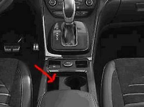

Die Fernbedienung würde ich links in das Ablagefach neben den Getränkehaltern legen
Ford
Das Telefon packe ich da immer hin. Wenn die Geldbörse jedoch auch noch mit drin ist, passt kein Schlüssel mehr mit rein. Der muss dann hochkannt in die Becherhalter. Warum hochkant? Weil er in einem Schlüsseletui mit Wohnungsschlüsel etc. ist. So praktisch Keyless ist, ohne sinnvolle Schlüsselablage nervt es. Mit Zündschloss hatte man diese Sorgen nicht. Dabei wäre Platz genug für ein paar Ablagen. Aber das Cocckpit ist irgend wie total verbaut. Nun gut, das wusste ich vorher. Trotzdem kritisier ich das.

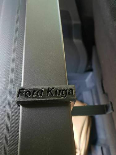

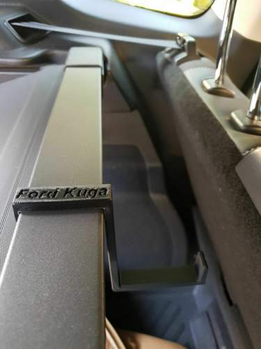

Hier eine neue Ablagemöglichkeit. Bietet einer in der Facebook Gruppe an, diese Halter können hinten in den Rollo eingeclipst werden. Bei mir kommen da jetzt meine zwei Regenschirme rein. Gleichzeitig ein guter Sichtschutz zwischen Rollo und Sitze 😁
Nicht schlecht
