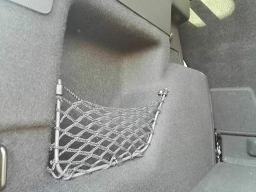

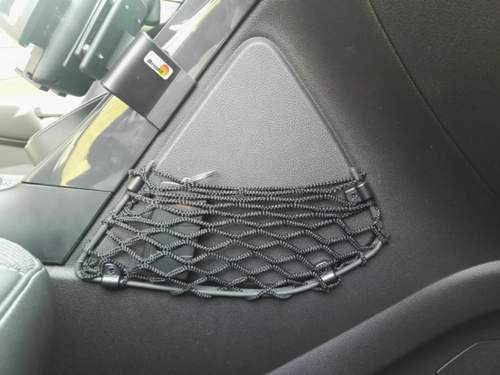

Moin,
damit alle ueber Ostern was zu basteln haben, wurde die bebilderte Bastelanleitung quick und dirty zusammengestellt und als pdf zum download bereit gestellt:
netzablagen_kuga_2017_bebildert
Text der Anleitung:
Es MUSS gebohrt werden, um die Netzrahmen zu befestigen. Wenn also Leasing- oder Finanzierungsfahrzeuge so ausgestattet werden, sollte das zuvor mit dem Leasinggeber oder dem Autohaus geklärt werden! Die Löcher im hinteren Filzverkleidungsmaterial fallen aber nach Demontage der Netze nicht auf.
Material: Für die Prototypen wurde Material bestellt bei:
Netzfabrik Baumbach GmbH
Spessartstrasse 1
36341 Lauterbach
www.netzeallerart.de
fa.baumbach@t-online.de
Tel.:06641 2565
Fax: 06641 61740
Dort können auch Kleinstmengen gegen akzeptable Kosten bestellt werden, der Inhaber war sehr freundlich und hat schnell geliefert. Bei Kleinmengen wird üblicherweise Vorkasse erwartet. Auf der website gibt es im e-shop Do-it-yourself-Bereich diverse Tips und weiteres Kleinmaterial zu sehr akzeptablen Preisen im Angebot. Einzig das Porto (6,90) schmerzt für diese Kleinmenge etwas, ich hatte Glück und bekam gegen Maxibriefporto geliefert.
Folgendes Material reicht für die drei Ablagen, wenn die Netze ca. 14 cm hoch werden sollen; bei höheren Netzen muss anderes Netzmaterial geordert werden (gibt es in verschiedenen Größen).
- Netz, elastisch, Netzweite 25 mm, ca 20 x 80 cm (H x B) (Baumbach)
- Anschraubböckchen (10 Stück) (Baumbach)
- Senkkopfschrauben M4 x 16 mit Unterlagscheiben 4,3 x 16 und Muttern M4 (Baumarkt)
- Schraubensicherungslack (oder Stopmuttern) (Baumarkt)
- Senkkopfschrauben Holz, M3 x 10 (Baumarkt)
- Messingdraht 1000 x 4 mm (Baumarkt)
- Draht 500 x 3 mm oder plastikummantelter Gartendraht 2 mm (Baumarkt)
- Schrumpfschlauch für die Metallrahmen (Baumarkt oder Elektronikbedarf)
A) Netzrahmen hinten: Ungefähres Biegemuster (1:1) s. pdf-Anleitung. 4 mm Draht grob biegen und Passform testen. Dann mit Schrumpfschlauch überziehen und das Netz auffädeln.
B) Netzrahmen vorne: Ungefähres Biegemuster s. pdf-Anleitung. 3 mm Draht (oder 2 mm Gartendraht mit Ummantelung) zurechtbiegen, Passform prüfen und Netz auffädeln.
C) Die Netze werden nach dem Auffädeln an den Knoten abgeschnitten und die Enden mittels Feuerzeug vorsichtig verschweisst (verhindert Aufdröseln der Netzenden).
D) Die Böckchen für die Befestigung des vorderen Netzes wurden am Sockel um etwa 2 mm abgenommen (s. Bild in pdf-Anleitung, obere Teile), um die Passform zu optimieren. Der vordere Rahmen wird zunächst an einer der unteren Ecken angeschraubt, dann in der Nut der Verkleidung ausgerichtet und schliesslich mit 4 Böckchen an der Verkleidung befestigt. Netz zurechtziehen und fest anschrauben.
E) Die hinteren Rahmen werden mit den Böckchen versehen (drei pro Rahmen genügen), eingepasst (Achtung: der Kofferraumboden muss beim Hochnehmen genug Abstand zu den Rahmen haben, sonst streift er am Netz!) und die Löcher mit 4 mm Bohrer in die Verkleidung vorgebohrt. Dazu werden die Verkleidungen seitlich ausgeclipst und Richtung Kofferraum gezogen, so dass man mit der Hand von hinten an die Verkleidung rankommt. Dann werden die Senkkopfschrauben eingesetzt, und von hinten mittels Unterlegscheibe und M4 Mutter gesichert. Am besten setzt man Schraubensicherungslack ein, damit sich das Ganze im Lauf der Zeit nicht löst.
F) Abschliessend Netz ausrichten und die Netzenden hinter den Rahmen drücken.
Das gesamte Material kostet rund 15 Euro, mit etwas handwerklichem Geschick dauert die Aktion rund 1,5 Stunden.
Viel Spass
ND

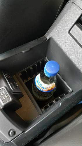

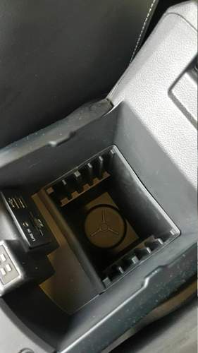

Im Brillenfach habe ich meine Sonnenbrille bzw. meine normale Brille wärend der fahrt.
Im Armlehnenfach ist ab und zu meine Wasserflasche (weil das gekühlt ist wenn man die hinteren Ausströmer auf offen stellt u. Klima einschaltet) und mein Ladekabel.
In der Türablage habe ich meine Parkscheibe.
Im Getränkehalter meine Kaugummibox und Garagentoröffner. (Schlüssel und Geldbeutel immer in der Hosentasche 😉 )

Oder die beiden dreieckigen Verkleidungsteile der Mittelkonsole; beim Galy war dort rechts ein kleines Gumminetz drueber, das war perfekt fuer Kleinkram. Im Galy war das erheblich besser; Klappe in der Armaturentafel, Klappfach unter dem Lichtschalter, Schubladen unter den Sitzen (kann man das beim Kuga nachruesten?). Okok, der Galy war da sehr vorbildlich, da bin ich verwoehnt.
Es gibt solche Netze. Bei Amazon und Ebay, muss man halt selber anbauen 😉
Auch für seitlich an der Mittelkonsole Beifahrerseite gibt es solche kleine Netze zum anbauen (Amazon,Ebay) für diverse Kleinteile/Smartphones.

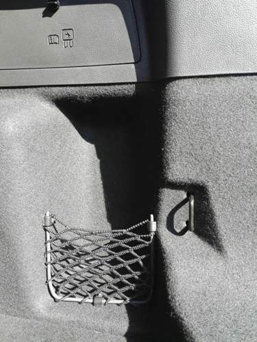

Aber im Kofferraum habe ich in der rechten Mulde selbst ein Netz eingebaut, super für kleine Sachen nach dem Einkaufen (lose Wasserflaschen usw).

ich hab mal Material fuer drei Prototypen (Netze fuer beide Ausbuchtungen hinten im Kofferraum und auf der Dreiecksverkleidung der Mittelkonsole im Beifahrerfussraum) bestellt. Sobald das Zeug eintrifft, mache ich mich ans Werk und stelle ne kleine bebilderte Anleitung zusammen, wenn sich die Prototypen als brauchbar erwiesen haben.
Ich finde es wichtig, dass die Netze elastisch sind und genau in die Ausbuchtungen passen, so dass der Kofferboden ohne Hindernis angehoben werden kann.
In den Ausbuchtungen wuerde ich z.B. gerne das Verbandszeug unterbringen, an der Dreiecksflaeche im Beifahrerfussraum einen Platz fuer die Garagenfernbedienungen und Ladekabel schaffen.
