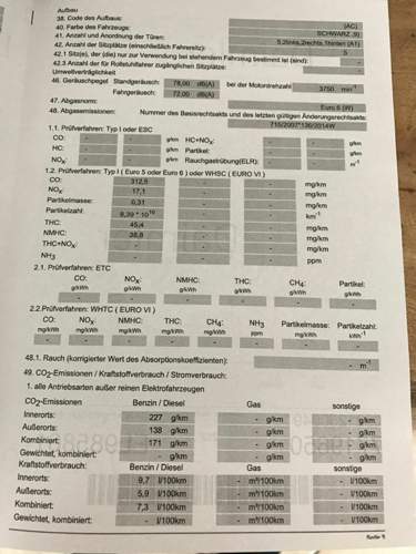

Vielleicht kann mal einer der 400er 3.5er Fahrer in seine COC-Papiere schauen und die PM / PN Werte posten...
Mit den Daten vom 3,5er kann ich nicht dienen, aber mit denen vom 3,0
Bild im Anhang
Coc
Bild im Anhang
Mangels Schichtladung ist der 3.0er allerdings nicht so kritisch wie der 3.5er. Gleichsam erreicht der 3.0er hier nicht mal nach NEFZ die Grenzwerte nach Euro 6c (vom WLTC ganz zu schweigen). In der C-Klasse verfehlen die Schichtlader (2.0 R4) auch die Grenzwerte deutlich. Leider.
Hier mal die Werte vom 3,5er.
Img-0638
Das Thema hatte ich vor ca. 1 Jahr mal angestoßen bevor ich mir einen E400 3,5 gekauft habe.
Der Schichtlader hat fast 2 Zehnerpotenzen weniger Feinstaubpartikel - warum auch immer.
Der Motor schiebt fast ab Leerlaufdrehzahl. Ich hatte als Ersatzwagen mal einen neuen
S350 Diesel, dort war das Drehzahlniveau in der Stadt fast immer um ca. 500U/min höher.
So schlecht ist der 3,5er wohl nicht, oder?
Das ist natürlich famos! Vielen Dank für die Aufklärung!
