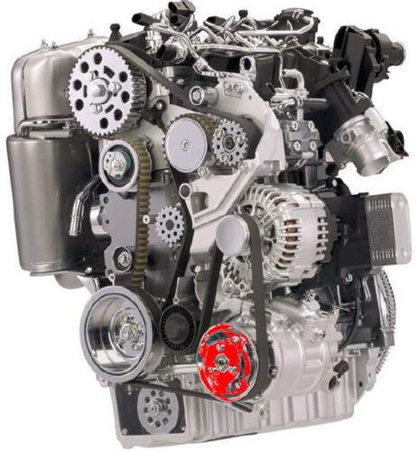

Beim Golf VI ist es so das der Klimakompressor immer mitläuft, wenn die Klimaanlage nicht eingeschaltet wird dann sorgt ein Ventil am Kompressor sozusagen für einen "Freilauf". Für die Schmierung des Kompressors sorgt das Öl im Kältekreislauf. Ohne Kältemittel mit einer Undichtigkeit gelangt Feuchtigkeit hinein, das Öl zirkuliert nicht mehr und der Kompressor frisst und macht noch mehr Späne.
Soll die Anlage dauerhaft stillgelegt werden wäre es daher gut wenn der Kompressor gar nicht mehr angetrieben wird., also idealerweise ein Riemen aufgelegt wird der dann nur noch die Lichtmaschine antreibt und die im Foto rot markierte Scheibe nicht mehr mitläuft (das müsstest Du sehen können).
Der Heizungswärmetauscher lässt sich über den Fahrerfußraum tauschen, der Klimawärmetauscher aber meines Wissens nicht. In diesem Fall müsste dann das Amaturenbrett ausgebaut werden falls dieser Defekt ist das ist sehr zeitaufwendig und damit teuer. Ich würde zunächst in einer Werkstatt nachprüfen lassen was defekt ist und vor allem eine Dichtigkeitprüfung z.B. mit Stickstoff+Tracer durchführen lassen um zu ermitteln was genau undicht und defekt ist, zumindest den Klimawärmetauscher einzeln zu prüfen ob er dicht ist. Ich würde sagen erst dann lässt sich seriös eine Kostenabschätzung durchführen.
