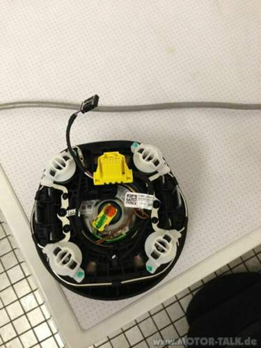

Airbag und lenkrad sind neu und vom 8k fl. Ist auch ein mufu. Wie schon gesagt mufu hab ich schon im vfl verbaut gehabt. Im neuen lenkrad ist das mufu kabel mit der teilenummer 8U0 971 589 C. Was ist der unterschied zu J?
mfg
Original geschrieben von carlten
8U0 971 589 C
Dieser Kabelsatz ist nur im A1,A3,Q3 verbaut. Ich wage zu bezweifeln, dass dein Lenkrad aus einem A4 8K FL stammt...

Das habe ich carlten schon per PN mitgeteilt. Ich bezweifle auch, dass es sich zumindest bei dem Airbag um einen für den A4 8K handelt.
Da wäre die Teilenummer des Airbags interessant.
Zum Thema "Bastelei" hast Du ja schon alles gesagt.
Hallo, um mal die Gemüter zu beruhigen, habe nachhinein erfahren, dass das Lenkrad nicht vom A4 ist, danke nochmals für die Info. Und der Einbau soll vom Fachpersonal durchgeführt werden, da gehe ich auch nicht dran.
Das hat sich ja mit diesen Airbag erledigt, muss auf Ersatz warten, oder würde der vom A3/Q3 auch gehen.
Würde sich das durch ne Fehlermeldung bemerkbar machen?

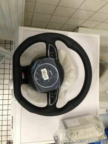

Mal das Lenkrad in Bildern.
Noch eins
Sorry, das anhängen der Bilder klappt nicht so richtig.
Ja, eindeutig nicht aus dem A4 8K. Eher A3.
Wie sieht es mit den multifunktionstasten aus? Das Lenkrad hat ja noch mehr tasten wie im A4! Links recht Pfeiltasten. Werden die anderen Rollentasten für laut / leise und Co trotzdem funktionieren?
die Tasten funktionieren gar nicht. Software passt nicht zur software Lenksäulenstg
Also kann das Lenksäulensteuergerät mit den LIN Tasten vom multifunktionslenkrad nix anfangen?
Mit den Tasten des abgebildeten Lenkrades nicht. Richtig!
