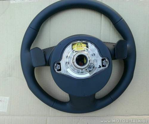

Hier mal nen Bild von meinem Lenkradumbau! 😉 🙂
Und ja, es ist dicker und griffiger als das VFL! Meine Frau meinte kürzlich auch zu mir, dass es vom Durchmesser her kleiner ist, aber ich habs nachgemessen... Es ist gleich groß wie das alte Lenkrad. 🙂

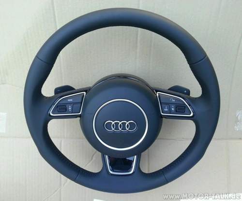

Hallo habe mir folgendes Lenkrad gekauft und wollte fragen ob es bei mir passt? Es ist nagelneu
Artikelbeschreibung:
(Audi A3 A4 A5 A6 A8 S-line Multifunktions Lenkrad mit Airbag F1 Schaltwippen Modell 2013
Farbe : schwarz
Zustand: neu
Das Lenkrad wird komplett mit Airbag und Schleifring geliefert, so wie auf dem Foto zusehen.
Passend für alle Audi Modelle.)

Kannst du mal schauen welche Teilenummern das Lenkrad und der Airbag hat? Müssen beide mit 8K beginnen. Das das Lenkrad auf alle Audis passt ist Schwachsinn, da jedes Modell eine andere Belegung der MuFu Tasten hat und die Airbags ebenfalls unterschiedlich sind

Und wenn die Teilenummern nicht übereinstimmen kann ich damit nichts anfangen? Ich habe es jetzt gekauft bin davon aus gegangen das es passen müsste. Habe jetzt den Verkäufer angeschrieben nach der Teilenummer.

Ich musste lange suchen, wenn es nicht mit 8k beginnt passt es nicht, 8V ist z.B. für A3

Das ist leider das Problem in der Bucht. Es wird einfach stumpf als passend für jedes Audi Modell verkauft obwohl die meisten Verkäufer um den Sachverhalt wissen das der Airbag nur für das jeweilige Modell kompatibel ist. Bei den Lenkrädern selbst ist das etwas anders, da wird von Audi viel unter den Modellen gemischt sodass man zum Beispiel im A4 auch 4L Nummern am Lenkrad findet. Allerdings geht das beim Airbag nicht da dieser modellspezifisch aufgebaut ist.
Zum Schleifring, auf den Bilder ist keiner zu sehen und der muss normal auch nicht neu! Die Schaltwippen lassen sich dazu codieren wenn du z.B. schon MUFU hast sonst kann es sein dass du doch einen neuen Schleifring brauchst. Wenn das Lenkrad von der Teilenummer her passen sollte und es einbauen lässt dann soll der Mechaniker darauf achten das beim Schleifring am Stecker die untere Reihe auch mit Pins belegt ist. Wenn nicht dann muss der Schleifring neu. Oder du lässt vorher die Teilenummer vom Steuergerät auslesen, dann weisst du es vorher ob er passt. Allerdings wenn du schon MUFU hast ist alles gut.

Habe ich schon zum Glück. Danke für die Info. Warte auf die Antwort des Verkäufers. Habe das Lenkrad für 350 € inkl Airbag bekommen und die Freude darauf war schon ganz groß.
